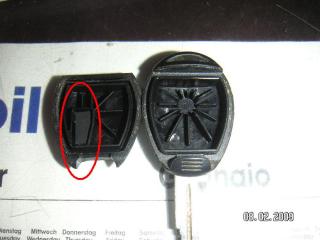

The key head contains the transponder used by the immobilisation system.
Интересно - вот то, что на фото - в головке ключа - это и есть трансподер?  :huh:
https://i.ibb.co/TqWf3yy2/6128-1.jpg

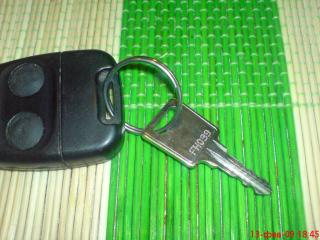

Попробовал сегодня закрыть машину на ключь через открытое окно и завести фрила, сработала родная сигналка и машина не завелась. брелок родной не работает (батарейку поменял не помогло) за то нашел маленький ключик подходит только к баку(фото)
https://i.ibb.co/ccLTT0wc/6139-1.jpg
К баку? Уж очень он похож на штатный ключ от багажника.
А у меня один ключ от бака, багажника, замка зажигания и от лючка в багажнике...
у меня тоже один ключ на всё.
К багажнику его не пробовал ,но к баку точно проверял.
Сори ,  это я  о верхнем багажнике( перекладинам) которые крепятся к релингам.Там на штатных перекладинах замок . Ключ очень похож.
