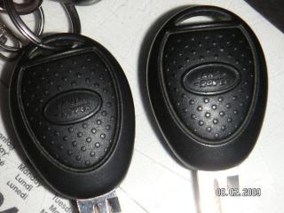

У меня другая проблема ни один ключ не открывает ни двери ни багажник в двери вообще не лезет
длинный новый ключ
https://i.ibb.co/svVcThGf/5905-1.jpg

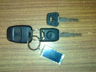

А у тебя все ключи не родные.
https://i.ibb.co/TMfJprCY/5911-1.jpg
https://i.ibb.co/Hp3rdV2X/5911-2.jpg
https://i.ibb.co/R4tZkP3S/5911-3.jpg
Да, ручка у ключа у меня овальная. И на ней Land Rover написано. :)
Да ключи явно у меня не родные
Где у меня косяк в зажигание подходит и в бак и в ящик
в дверь не лезет
в багажник влазит но не открывает
Отредактировано serb65 (2009-02-08 23:55:04)
Накосячил тот, кто делал дубликаты. Это часто бывает. У меня щя как раз на столе лежит дубликат от дверного замка... И похож, и совпадает, и в скважину входит, но - не поворачивается...

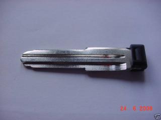

Для тех, кто ломает - запасная часть только в виде "лезвия" ключа:

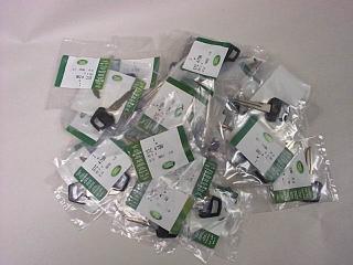

Во, какая болванка для нас пойдёт. Примерно 150 руб. на Экзисте.

Они - не для нас... Они для Диско :(
А разница в чем? У меня похоже такой же. (Имею ввиду- вставка).
Для меня разница вот в чём

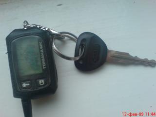

У меня вот такой ключ ,подходит и к дверям и к баку, сигналка с автозапуском, родной брелок сигналки валяеться гдето в бардачке не рабочий или отключен ,фиг знает!
