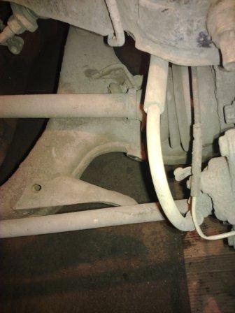

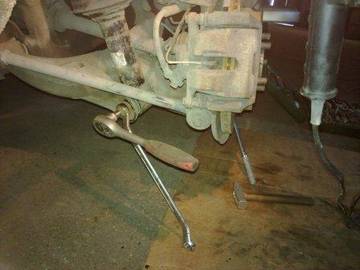

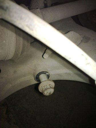

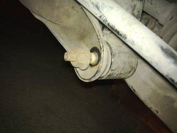

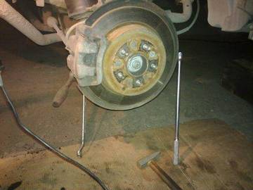

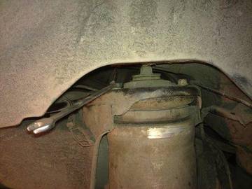

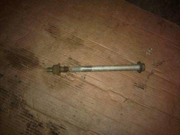

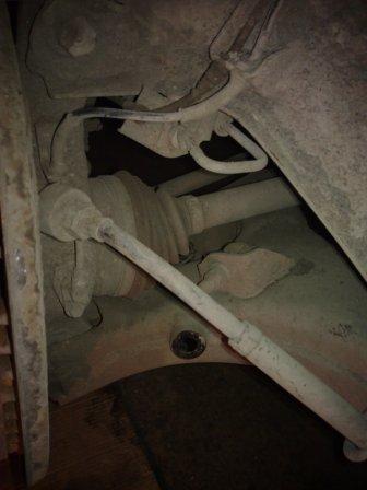

Немного о снятии/установке заднего пневмомодуля.
нижний болт (на 21) с гайкой (на 22) имеет на конце шестигранник (на 11)
для его откручивания я поступил так
добраться до трех верхних гаек (на 15) и трубки подкачки не так-то просто
для доступа к дальней лучше снять запаску
Отредактировано shato (2013-05-24 07:15:44)
Поделиться262013-05-24 10:11:23
Вот оно как. А я всё думал, как до задней гайки добраться. Из трёх, которые стойку к раме крепят.
