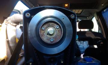

всем привет! народ, подскажите, на каком фото правильно стоит шкив распредвала в ВМТ ? в обоих случаях маховик стоит по метке ( сверло 6.5 в отверстии)
https://i.ibb.co/NdHM1z6T/d-Y8s-N.jpg
https://i.ibb.co/GfmrP03h/OTN14.jpg
Отредактировано Kaluzhanin40rus (2014-10-23 13:03:39)
https://i.ibb.co/5XJbKNcz/IEft-U.jpg
а как их совместить, если маховик зафиксирован сверлом по метке?
Хм... Сверлом фиксируется коленвал в дырку рядом с датчиком положения коленвала, а маховик распредвала выставляется по метке. Я так делал, может ошибаюсь...
всё верно. сверло в дырку под датчиком коленвала фиксирует маховик. а на шкиве распредвала метки нет. у меня на фото там черта, это была нарисована черта маркером. я её стёр, след остался. так как правильно выставить шкив распредвала?
Украли, что ли метку? Есть она там, внимательнее смотри. Я ее на втором фото вижу отчетливо слева сверху.
Отредактировано sea.privat (2014-10-23 18:34:38)
Завтра гляну у себя, сфоткаю если что...
Если открутить накладку, что держится на трех винтах под torx, на самой звёздочке распредвала "вырублена" очень жирная отметка.
На фото двигатель в багажнике стоит, старый ремень как я вижу одет. Если колено в BMT, распред возможно сбит на 1зуб. Сама звёздочка распреда стоит в положении(1фото) похожем на правильное. Если возникнут сомнения то можно и коленвала положение проверить на предмет BMT-1цилиндр. Двигатель куплен, или ездил на нём уже?
всем спасибо! метка действительно была смещена на 1 зуб. всё поставил. мотор приехал из Вильнюса, rule3333 прислал. сказал пробег 80000 км
