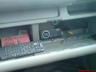

у мня телик на торпеде по средине, а двд в правом бардочке .Сфотать к сожалению не могу двд в ремонте!
Поделиться112009-02-03 20:19:42
а в какой части правого бардочка? ДВД у тебя тоже 1дин?

Да ДВД 1дин, держи фоты!!! (дырки под него).
Поделиться162009-02-18 13:54:05
mytabor кстати двд у мня такойже как я тя по ссылке только полностью черный(пультик от него на фотке)

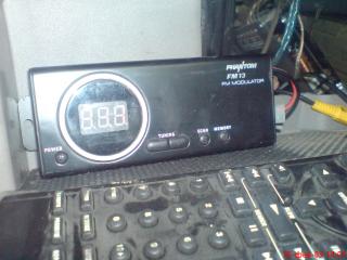

И что за штучка интересная в бардочке рядом с дыркой лежит?? БК??
Поделиться182009-02-18 14:15:33
Телек оч легко снимается с кронштейна,а приблуда эта ФМ модулятор на более широкий диапозон частот, чем у центральной балалайки(вроде так

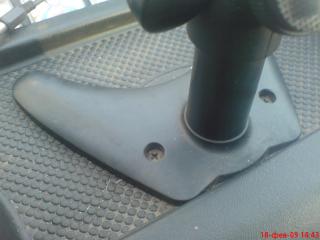

А кронштейн к панели на саморезах? Хочу так все закрепить, чтобы потом без проблем снять и невидно ничего было(дырок всяких там, порезов).
Поделиться212009-02-18 14:38:07
Подожди ща сфотаю поподробнее
Поделиться222009-02-18 14:51:51
Да кронштейн крепиться на саморезы так, что следы остануться при его изъятии, ну могет че так придумаешь! Есть кронштейны на присосках к лобовому стеклу.
Поделиться232009-02-18 18:23:47
Фигня! На резине следы "затянутся", а под резиной дырявой пластмассы не видно. На собственном опыте говорю.

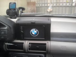

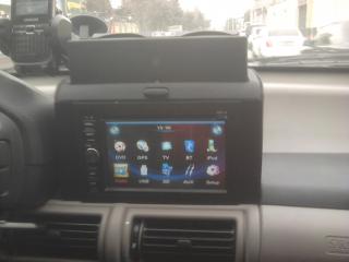

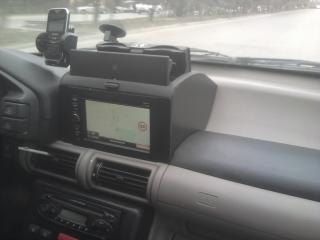

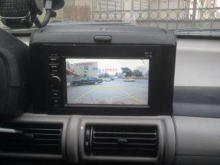

a kak vam takoe?
Поделиться262011-04-12 23:04:42
a kak vam takoe?
уже хочу!!!!!!!!!!!!!!!!!!!!!
Поделиться272011-04-12 23:40:13
a kak vam takoe?
Отлично!!!
А можно подробнее?
Поделиться282011-04-13 09:22:57
Где взял? И я себе такую хочу!!!!!
а куда часы перенёс????
Отредактировано doka-yura (2011-04-13 16:09:45)
Поделиться292011-04-13 09:47:48
a kak vam takoe?
из чего делал? и для чего открывающийся верх у него?
Помоему кто то у нас делал из старого струйника Кэнон. У нас же на форуме, но тут малость подругому..
Требуем отчет о проделанной работе.
Поделиться302011-04-13 11:13:44
Во блин,офис на колёсах
Поделиться312011-04-13 13:03:58
Штатный подстаканник STC53044.
Поделиться322011-04-13 17:12:25
narod kupil na rinke obi4niy 2 din mafon no s navorotami! DVD+GPS+USB+MICROCART+TV+BLOOTUZ I TD za 350 usd +30 usd kamera revisa + 20 usd TV antena
za
Значет так, сначала вырезал шаблон на картонке одной стороны. Потом вырезал из дикта одну сторону по шаблону, подгоняя нужние угли шкуркой. Основная цель была поставит сверху штатный подстаканник. Часи можно оставить,а можно и вынуть полностью( я вынул их) Проделал отверстие под тем местом где стоял подстоканил так чтобы в будошем если поставлю всё на место отверстие небыло видно. Обшил сверху чорной спиртовкой(МОЖНО КОЖЕЙ). Штатний кабел от мафона подошол, только для реверса (задняя камера) пришлос шнур приделать. А так всё зависит от вкуса кто как хочет, на работу затратил 6 часов. В далнейшем подключу цифровое ТВ DVB-T
Подробнее скоро поставлю фотки.

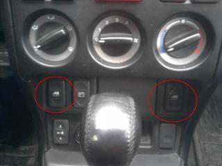

ПЕРЕНЁС КНОПКИ СТЕКЛОПОДЁМНИКА (ПЕРЕДНИХ) НА ПЕРЕДНИЮ ПАНЕЛ БЕЗ ДОБАВКИ КАБЕЛЯ, ЕТО НАМНОГО УДОБНЕЕ.

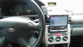

ya uznal 4to okazivaetsa po4ti vse naviqatori na ose windows ce i na vsex ix mojno zaqruzit oltirnativniy menyu! proqramki raznie ot proiqrivateley do slovarey i arxivatorov i to 4to ya nashol lyudi eto prelest! pravda pomu4ilsa sno4ala a potom polu4ilos!
Поделиться402011-04-19 22:33:34

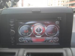

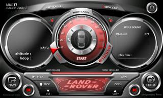

esho nemnoqo peredelal teper s nadpisyu LAND ROVER
