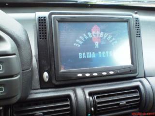

Я все же дораскажу, чем дело кончилось... Итак купил системник +блютуз, +gps, +wi-fi и монитор с тачскрином:
https://i.ibb.co/Csschjrv/36211-1.jpg
Чего мне стоило установить систему на SATA диск пропустим... Рамку склеил из останков засохшего струйника, подмазал, подкрасил...
https://i.ibb.co/spWBZzfm/36212-1.jpg
https://i.ibb.co/qYrHzHZq/36212-2.jpg
https://i.ibb.co/G3PYxGzp/36212-3.jpg

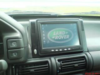

Вздохнув, открутил подстаканники и поставил то, что вышло. Системник пристроил под блоком предохранителей (достаточно удачно, кстати, не пинается)).
https://i.ibb.co/PGmsk8Kd/36214-1.jpg
https://i.ibb.co/fGGptyBs/36214-2.jpg
Загружаемся...

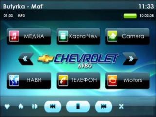

Оболочку поставил Centrofuse 3.0... Вот так выглядит музыка, кино, звонилка
https://i.ibb.co/gLY7nXGL/36218-1.jpg
https://i.ibb.co/2XC7wCr/36218-2.jpg
https://i.ibb.co/gZd9Lh04/36218-3.jpg

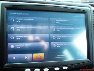

А вот плагин к центрофузу от Check Engine, очень красиво все встроено:
https://i.ibb.co/ZzdPTLxY/36220-1.jpg

То, что бликует, видно даже на снимках. Ночью еще и отражается в лобовом стекле. Тыкать в "кнопки" оболочки на экране очень неудобно, по крайней мере таких дорог у нас нет. Просто так включить на 10 минут, послушать музыку - напрягает (загрузка, выгрузка)... Поэтому штатную музыку не трогаю а звук компьютера идет через FM модулятор. А так как gps мне тут практически бесполезен, то и включаю я эту штуку только в виде атракциона для любопытных...
Так, что думайте, прежде чем ставить такое...
