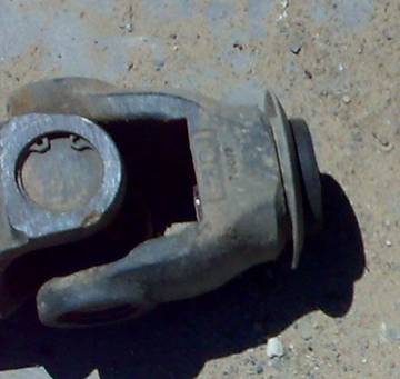

https://i.ibb.co/93m25qj7/8Tv-W4.jpg
Помогите! Вдруг у кого от старого кардана осталась!
Я тоже такую искал. Очень дефецитная вещ. Можно переделать из вилки от касики. Я пока искал так и поступил.
Добрый день. Есть вилки - 3000 руб.
Garri Porter написал(а):
Помогите!
завари и не парься
а я не нашол пришлось новій кардан купить o.O
shato написал(а):
завари и не парься
Не получится, сплав высокоуглеродистый. Это надо видеть, как порошок.
Еще бы. Чугун называется.
Причем с шаровидным графитом.
shato написал(а):
завари и не парься
если чугун, то лопнет в другом месте. Да и не каждый сварщик осилит.
чугуний там или люминий, но мне заварили, прошло уже 3 года, я даже успел повторно крестовину заменить
Читайте ТУТ - практически все технологии описаны
У меня сосед по даче - сварщиком всю жизнь работал. Дак говорит, что проще сделать новую чугунину, чем сломанную заварить.
это точно  :yep:
ибо либо расходники заморочные, либо технология...
Проще у разборщиков наших спросить - если отдельно не продадут, то хоть резервную рабочую вискомуфту поимеешь вместе с опорниками  :cool:
freela +1
Одну застолбил. Осталось доставить. Друзья обещали помочь.
Всем спасибо!
гыгыгы..горе.....а не сварщик..
ЧУГУН!!!!!
вариться ОЧЕНЬ просто ОБЫЧНЫМ полуавтоматом на 380..чтобы прогреть хорошо....с зенковкой шва..либо ручной дуговой на обратной полярности...электрод свой)))
[b]а соседу букварь в зубы и медаль за лень...
сосед не знает что чугун чугуну рознь...в данном случае имеем в нагруженных деталях типа  флянец кардана или блок двигателя  -графит мелкий.....соответственно гореть нечему..кипеть нечему..все свариться на ура))))).
тут проблема не в сварке а в соблюдении соосности в размере посадки подшипника..греть надо сильно..возможен увод..и соответственно доп обработка в станке[/b]
Отредактировано d2ima (2013-04-23 00:10:59)
У меня уже было заварено,проблем нет.
А какой у вилки каталожный номер, кто-нибудь знает?
Не детализируется отдельно в микрокате..
