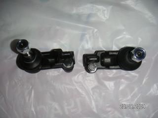

Фотки...
https://i.ibb.co/21bkLHyB/17482-1.jpg
https://i.ibb.co/nqTJBBpc/17482-2.jpg
https://i.ibb.co/8RVNN0z/17482-3.jpg
Delphi

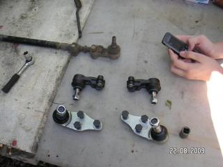

Сегодня ковырякался с рулевыми и шаровыми. Рулевые - тип-топ, а с шаровыми пока облом :( Пришлось вернуться в город без машинки, чтоб завтра с утра купить нормальный ключ на 18 (правда - это абсолютно не нормально - на 18)

https://i.ibb.co/ch1LdG3V/17564-1.jpg
https://i.ibb.co/BW0WvWQ/17564-2.jpg
https://i.ibb.co/zVD6gvQj/17564-3.jpg
https://i.ibb.co/8gz0J2Y7/17564-4.jpg

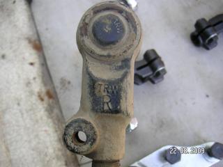

trw LR-BJ-1928
