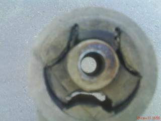

всем привет!
движок заведен,D включил,держу тормоз - чувствуется вибрация и гудение,начинаю движение - все ок...
что может быть?масло?

Поделиться1682011-09-05 11:04:10
всем привет!движок заведен,D включил,держу тормоз - чувствуется вибрация и гудение,начинаю движение - все ок...что может быть?масло?

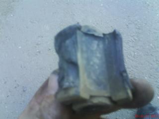

всем привет!
А ВОТ И ПРИЧИНА

А ВОТ И ПРИЧИНА
Это что, из какого места выковырил???
