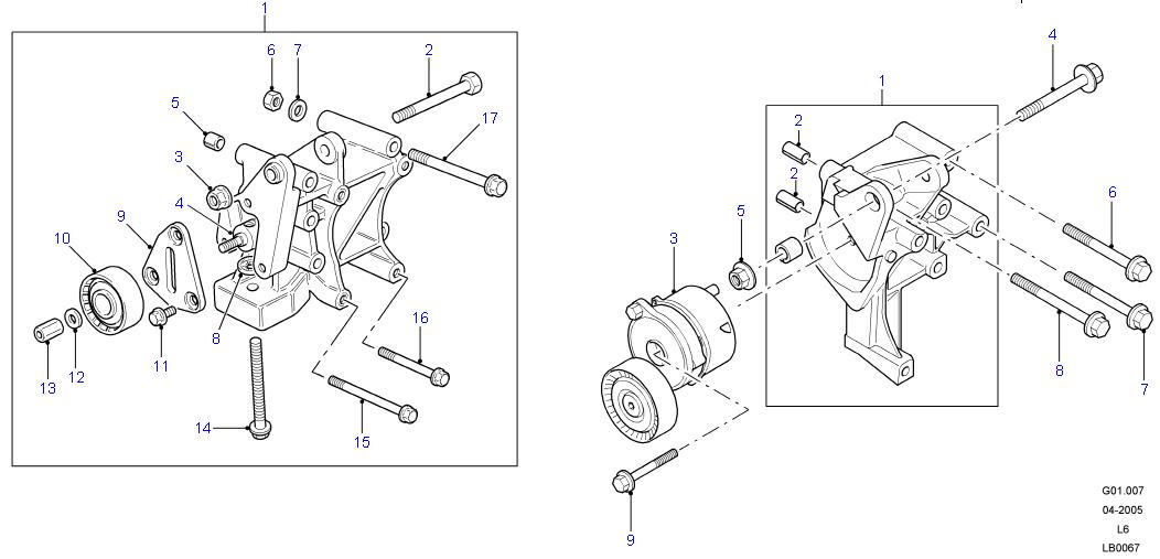

ManChester United вскрой
верхнюю крышку ремня грм..
посмотри на натяжители,
https://i.ibb.co/p63Qkt3B/Xlt-Lo.jpg
если автонатяжитель то 145, если мехнатяжитель то 143 зуба.
В дальнейшем батенька, тебе нуна научиться еще курить форум и пользоваться ПОИСКом.

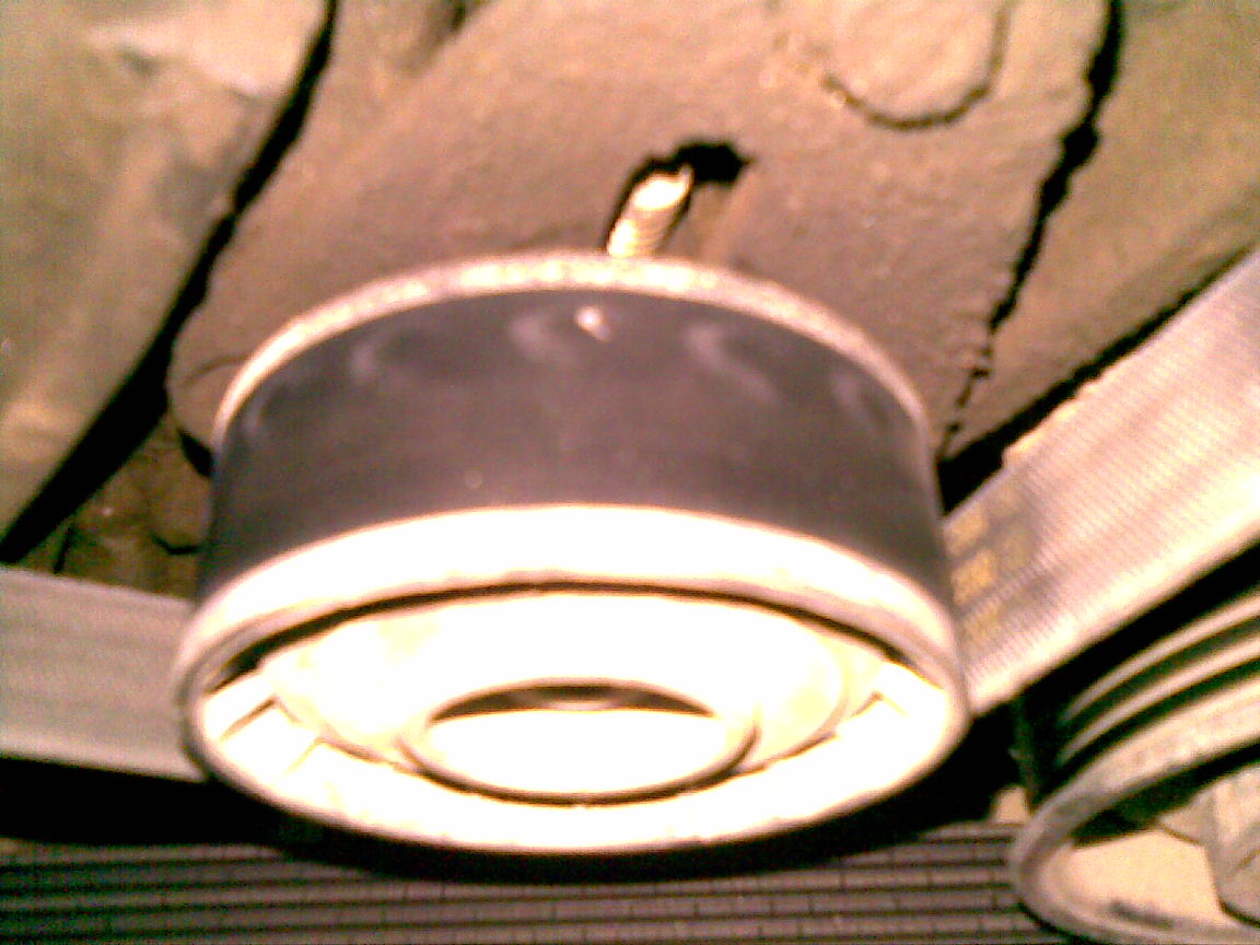

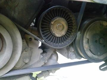

наконец добрался до свиста при запуске.с ремнем гидроусилителя проблем нет,а вот ролик на ремне генератора странный
https://i.ibb.co/PzzBgLPF/QZVf-O.jpg
https://i.ibb.co/qL52JcTR/amjp-U.jpg
ремень тянется генератором, мне кажется тут чего-то не хватает
https://i.ibb.co/nMx1CL17/o2YHM.jpg
https://i.ibb.co/VY0WKW1h/cf4Yt.jpg
длина старого ремня 117 см. помогите разобраться это штатная система или какой-то мастер постарался?
меид ин калхоз.

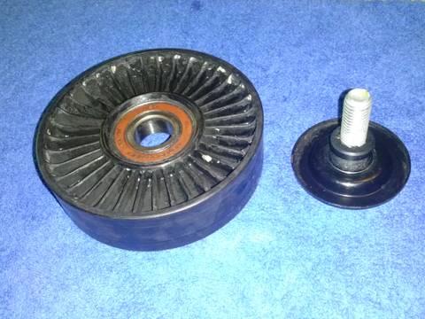

родной выглядит так, качество не аис, мобила, и еще на улице уже темно
https://i.ibb.co/YBWGfkGG/CGbra.jpg

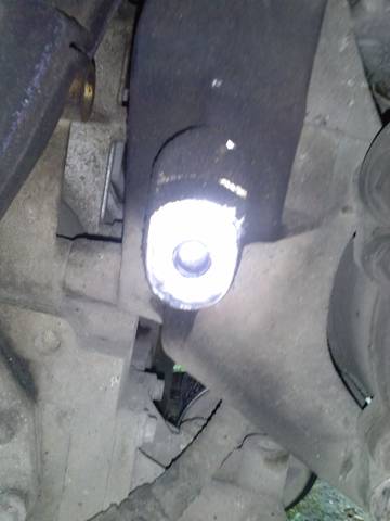

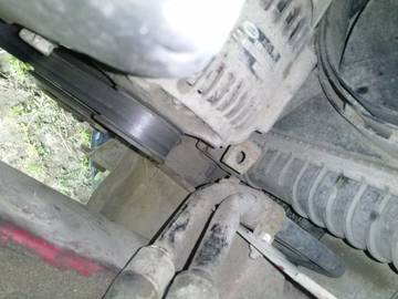

Ролик у меня от кв6 диаметром 95 мм. новый ремень 1200 мм не подходит. какой у родного код? брал  0-N1659S и  0-N1643S явно не то. как крепится родной без автонатяжки?
у меня выгляди так
https://i.ibb.co/YG8BcmP/nc-HZC.jpg
PQS100840 без кондея
PQS101130  с кондеем

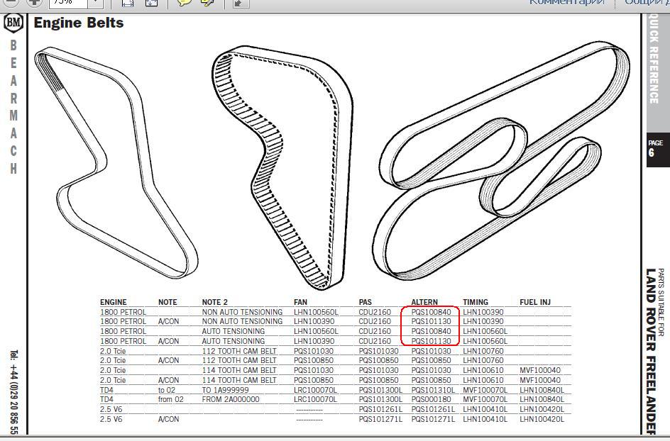

у меня кондиционер не родной. думаю оставить ролик от кв6,только ремень длиной 1170 не могу найти.
з.ы. в екзисте уже отказываются брать мои заказы :crazyfun: 2 ролика вернул и ремень. завтра опять поеду  :crazy:
Сорри, поправка,
есть два вида натяжителя, и кста на мои вин код дает авто натяжитель, не знаю шутка производителя?
сматри
https://i.ibb.co/7xWmX51L/3BUHn.jpg
https://i.ibb.co/CpYTfrkX/wm-ZJl.jpg
оказывается все проще чем я думал! :idea:  Dayco 5PK1170 первая цифра количество ребер,крайние четыре длина  :cool: век живи век учись)

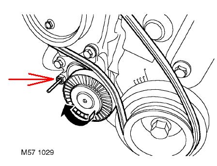

st69 написал(а):
Вот попытался найти инфу по замене ремня ГУРа( думаю, что тоже с авто) и не нашел...
там проще... оттягиваешь натяжитель подходящим ключом, и менять ремень...
https://i.ibb.co/M5CZWkdB/Ck-Q1x.jpg
Вооо.... спасибо! Вот только что качнул такой мануал из сетки, сижу смотрю ту же картинку! А сверху никак не достать ключом? Только под колесо лезть и защитку отворачивать?
сверху трудновата, и еще ключ уронишь, тады все равно придется защиту отстегивать,
отстегнуть защиту, делов то минут на 10,
Ну а я, как человек настырный и ленивый открыл сейчас капот, взял накидной ключ на 13, примерился - вроде достаю. Накинул ремешок на шкивы, лёг широкой грудью на двигатель оттянул ключом ролик и накинул ремень на место.
Да нет- всё достаточно удобно. Времени - 3 минуты.....
Т.е. проверено. Проще сверху. :)
