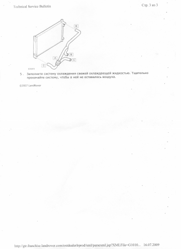

тут схема которая поставила под сомнение,как правильно подцеплять?

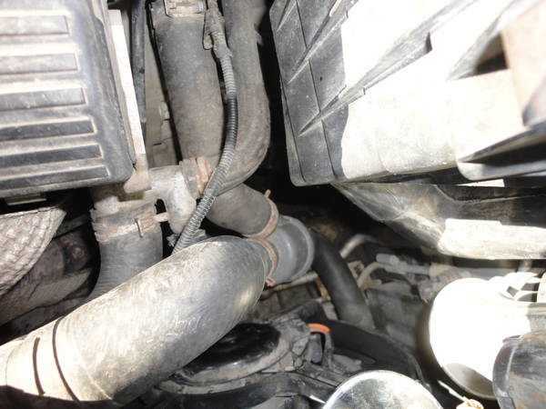

https://i.ibb.co/XxXqM6ZW/0FBnw.jpg
вот так поставил термостат

далеко от помпы..циркуляция недостаточна для открытия вовремя ...гонит только через печку..дырку 2 мм просверли в рабочей заслонке термостата если есть возможность....должно помоч
Для авто твоего года установка термостата проста - старый достал, на его место воткнул новый сориентировав по анналогии со старым..
Посмотри схемы..

Denver у него фото выложено в посте №6
По той фотке - всё корректно..
