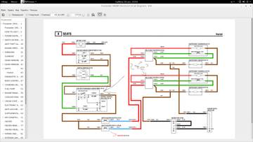

Пробую подключать- греют. Еще провода (зеленые) на сиденьях обрезаны. Может сиденья от рестайла? Не могу найти схему от машины 2001. Где реле? Каким образом ступенчатость подогрева выполнена? В рестайле судя по схеме есть реле 155 и 156, к ним зеленые эти проводки.

И, кстати, судя по схеме эти зеленые проводки как раз на датчик температуры. Но это у рестайлинга.
Так где это реле? Не может же напрямую включаться?

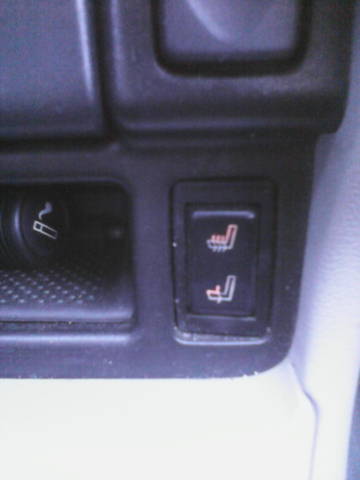

У кнопок включения обогрева. Это рядом с пепельницей

На схеме не указано. Temperature sensor 1 и , соответственно, Temperature sensor 2
Но да это лирика, где реле?
Хотя да, по схеме трех положений не видно.
https://i.ibb.co/chxbStkQ/WDgni.jpg
Да, на самом деле три положения кнопки. Там даже нарисовано на ней. Вверх сильный нагрев, вниз меньше, по середине выкл. Проверил сейчас- на пассажирском работает, на водительском поплавился сам переключатель. Собсна куплю

Да у меня и так все подключено, это стоковый, родной подогрев.
Просто он грел все время- оказалось, что водительский трехпозиционный выключатель оплавился. А пассажирский со страху видать отключил пред. хозяин.))

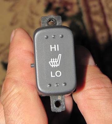

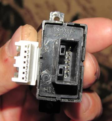

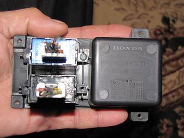

где то валяются кнопки включения подогрева сидений, на три положения, то есть регулируемые. НО! не от фрила, а от какой то хонды вроде. найду - сфоткаю. если у кого есть желание поколхозить самому, вышлю за пивас :)
сфоткай. может похожи разъемы
https://i.ibb.co/2fDTh2z/Zx-Rut.jpg
https://i.ibb.co/hRBRgDwc/xa-QSg.jpg
https://i.ibb.co/qMrbSDP1/NMony.jpg
https://i.ibb.co/7xRH8D28/NL98A.jpg
https://i.ibb.co/5xvY6NLK/NDhi-I.jpg
Спс. Прикольные.)) В общих чертах похожи. Если не найду родных- можно попробовать пристроить.
