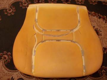

пока каникулы, взялся устанавливать. снял сиденья, притащил домой и начал разбирать. ткань по периметру на пластиковых зацепах, снимается без особых проблем. внутренние швы обивки металлическими кольцами притянуты к металлическим спицам внутри полиуретановой формы, для повторения ее рельефа.
https://i.ibb.co/mVnwnHvS/r-Xlk-O.jpg
https://i.ibb.co/h6bLJGQ/g9BRW.jpg
кольца разгибать неудобно и заморочисто. по совету Игоря(greshnik) просто их раскусывал кусачками, потому как потом их все равно еще более заморочисто было бы монтировать обратно.

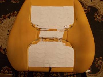

нагревательные элементы - термопровод на квадратной мягкой подложке с полосками клеевой ленты для монтажа.
https://i.ibb.co/tT9YQFsM/x-IR2e.jpg
под рельеф сидений не очень подходят, поэтому пришлось существенно перекроить. тут, само собой, нужна аккуратность, чтоб не повредить провод. ну и пригодился для монтажа двухсторонний скотч.

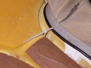

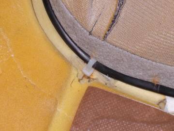

обратный монтаж обивки оказался намного проще демонтажа. опять таки по совету Игоря, вместо металлических колец были использованы пластиковые хомуты-стяжки.
https://i.ibb.co/d4vYB2x3/s-Pq-ZM.jpg
https://i.ibb.co/mC8xk92y/UP09R.jpg
после откусывания, хомуты загибал вниз(первое фото выше), на всякий случай, чтоб ничего не торчало и невзначай не кольнуло в днище :)

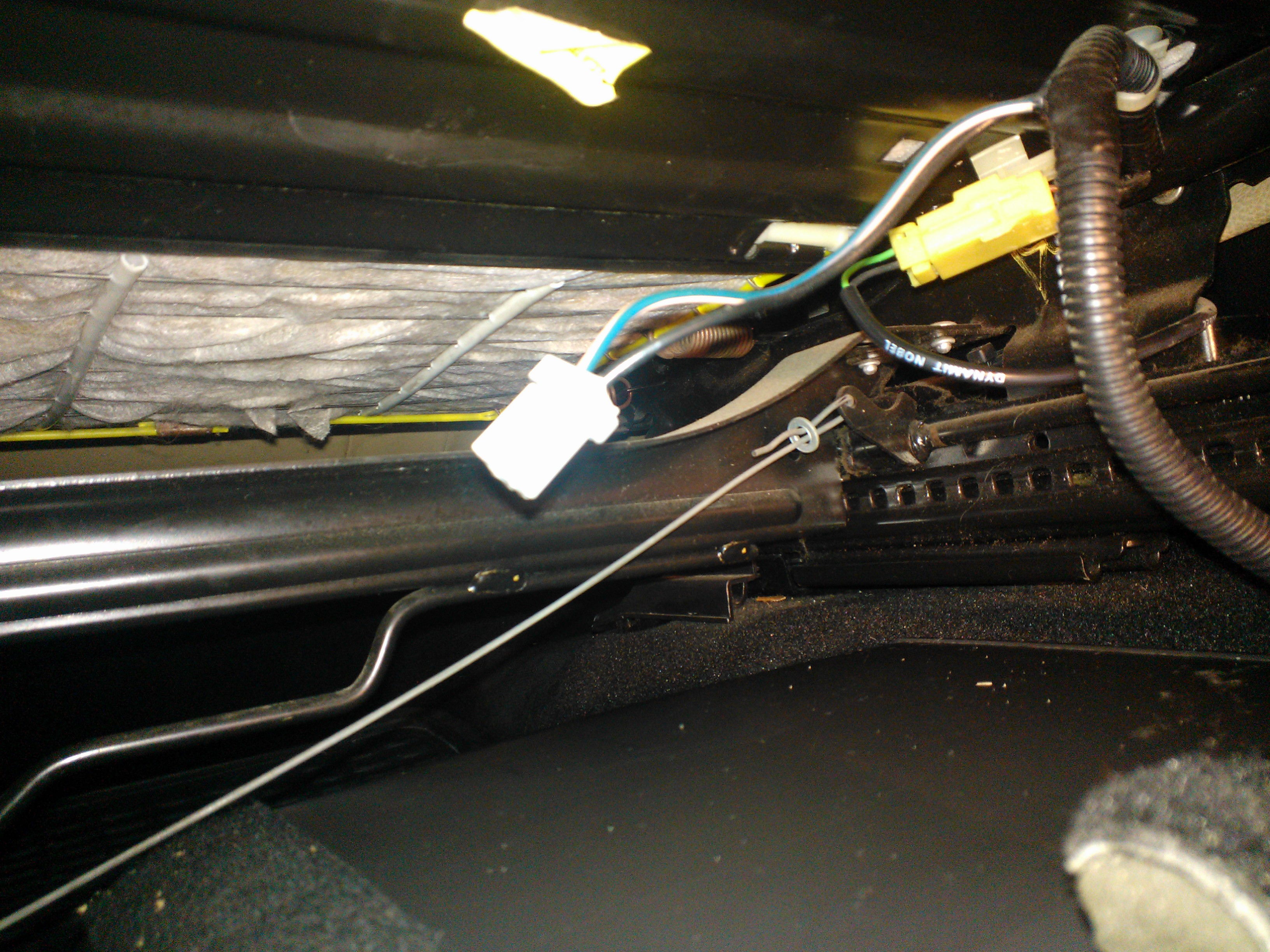

Всем привет у меня есть проводка под сиденьем для подогрева можно подключить или нет кто пробовалhttps://i.ibb.co/Sw85wHLz/n53Eu.jpg
https://i.ibb.co/mCHFGC7d/n53Eu-1.jpg
можно конечно, если исправны нагрев. элементы. прозвони их тестером. если кнопок на панели нету, купить и подключать. если надо, сфоткаю схему установки, по которой свои собираю.
проверил тестером есть питание на передней панели внизу при нажатии горит лампочки

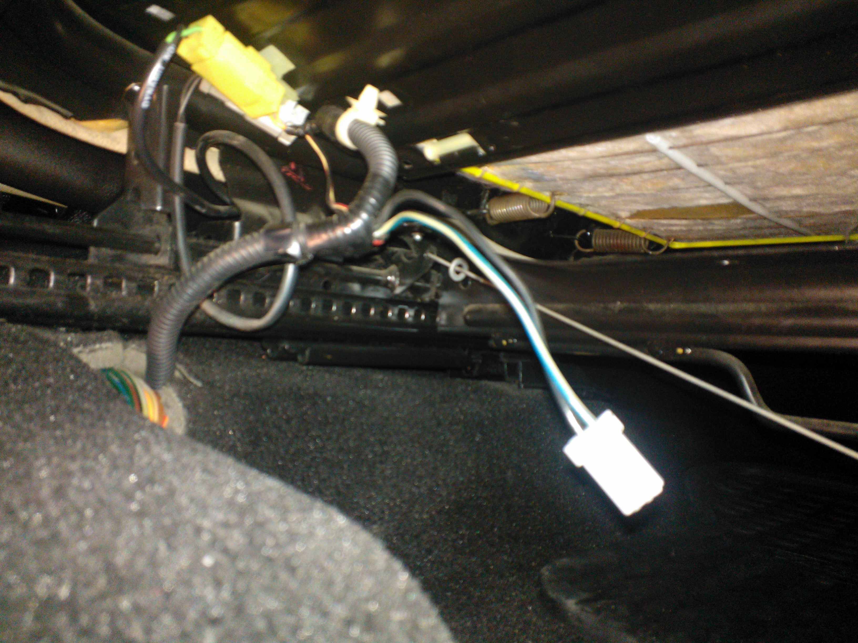

https://i.ibb.co/j9JNh9Kb/H83AQ.jpg
Это под сиденьем пассажира
