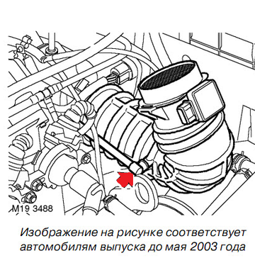

Ткните пальцем, на какой странице описание расположения воздушных трубок от патрубка который после дмрв идет. Старый порванный был в трех местах, заказал новый, мех поставил, но говорит что он немного другой был и возможно мог перепутать патрубки.
UPD: нашел
Что выделено красной стрелкой?
https://i.ibb.co/Z1cwTnqf/cddcebd6ffe1b6895616bce27106a2f8.jpg
Вот это отверстие в патрубке осталось незадействованным. По моему ту трубку что раньше туда подходила воткнули с другой стороны.
https://i.ibb.co/mrXqR4KN/Ok-Bvu.png
Отредактировано Mon4ez (2012-11-22 19:57:10)
179
Эта трубка отвода паров топлива из впускных коллекторов (нижний рисунок)
Отредактировано nomid2009 (2012-11-22 21:00:16)
180
nomid2009
Это обратная связь какая то что ли? И что будет если поставить это трубку на то место которое показано нижней стрелкой на первом рисунке?
Отредактировано Mon4ez (2012-11-22 22:02:52)
181
Ничего не будет, а вот если у тебя отверстие в месте на втором рисунке, ГЛУШИ его смело, это может быть причиной твоих симптомов.
Трубки посоединяются так (если у тебя американец)
Пост №5 и №9
182
Mihail
На фото это отверстие тоже пустует.
Отверстия там нет, заглушенный резиновый прилив.
184
Ну вот и закончилась эпопея :)
Патрубки действительно были напутаны, плюс один из патрубков обведенных первым зеленым квадратом (правый) вообще выскочил
https://i.ibb.co/YFgg0GdL/Joka-M.jpg
Гидрики продолжили стучать после долива масла. Но до лета я думаю можно будет их не слушать, музыку погромче и машина поет :)
Остались конечно неразрешенные вопросы, но это уже не по этой теме.

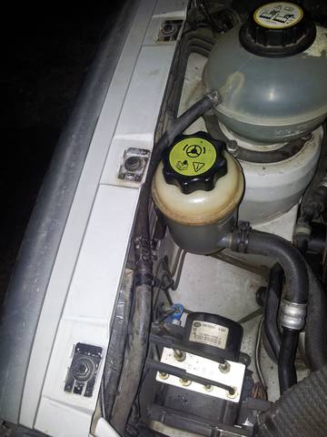

Может мой опыт кому поможет...
ОЖ утекала куда-то, но не критично. За полтора года ушло литров 10. Мотор не грелся. Под машиной сухо. Из выхлопной - капала вода, а не сладкий тосол. В масле не было никаких признаком эмульсии (пены, сметаны и др.). Доливал по бутылке в месяц и не парился особо. Иногда забывал долить и бачок пустел. В таком случае при доливе "на горячую" в бачке побулькивало, шипело и т.п.  Месяц назад едем по холодку - печка еле греет, запах горелого масла в салоне, и звук похожий на тот, когда батарей в доме прокачивают. Жму на газ и вижу, что стрелка на указателе температуры резко уходит вверх. Остановился, открыл бачок. Он пустой, как космос. Тут пар, брызги, всё шипит, как змей. Ну все, думаю, капец прокладке блока. Долил около 1-1,2 литра воды и грустно поехал домой. На следующий день поехал в сервис договариваться. Там тоже говорят - заказывай прокладки. Поставил машину возле дома и вижу на асфальте под мотором несколько зеленых капелек. Поиск показал, что проблема в пластмассовом тройничке на обратке к бачку. Он треснул и ОЖ по шлангу, который шел к блоку капала на двигатель и испарялась. А на холоде  - не успевала, к тому же трещина видимо увеличилась, вот и вылезла проблема наружу. Заменил на металлический от топливного тракта ВАЗ-2103 и порядок. Тьфу,тьфу,тьфу.
Кстати трубка к бачку шла пластиковая и при попытке открутить хомутик лопнула, как карандаш. Чтобы обезопасить себя от досадного казуса при резких прыжках по бордюрам и т.п. советую заменить его на резиновый шланг.
Правильно тут пишут ребята - сначала не ленись, облазий весь движок и печку, а только тогда "головы" откручивай. Ибо большой геморрой это.
P.S. А стучат не гидрики, а заслонки впускного коллектора. Если этот звук не оскорбляет твой мужикальный слух, то можешь его смело игнорировать.
Отредактировано desert (2012-11-28 01:18:24)

desert
Да даже с минимальной громкостью магнитолы они до моего слуха не доходят. А когда только машину сделали, ездил без магнитолы, все прислушивался. И потом мне этот цокот всю ночь мерещился и спать не давал :)
Вчера вечером приехал с работы. Думаю проверю ка я уровень ОЖ. Открываю капот а бачок почти пустой. Как будто вся жизнь пронеслась перед глазами за одну секунду. Решил приоткрыть бачок, давление стравить. Жидкость вернулась на место, но что то меня это беспокоит все равно.
Отредактировано Mon4ez (2012-11-28 09:17:10)
189
Проверяй уровень "на холодную" ибо пути горячей жидкости неисповедимы. Если жидкость уходит, то это не есть гуд.
Подумай сам - тебе заменили все, что можно (если действительно заменили), значит проблема в каком-нибудь сраном патрубке, тройнике, шланге,хомуте и т.п. Вооружись фонарем и ИЩИ. Проблема в том, что ОЖ, попадая на горячий двигатель (например выпускной коллектор) почти сразу испаряется. Ищи зеленые потеки пока движок холодный и парок, пузырьки и т.п. - когда он горячий. Антифриз сладковатый на язык. Зажми в кулак свою природную чистоплотность и оближи движок буквально попробуй на вкус подозрительные потеки. Еще есть специальная химия для таких случаев. Погугли.
Возможно твой мастер - просто негодяй. Деньги взял, а только создал видимость работы. Тогда забери у него старые прокладки (на них сразу будет видно где текло и текло ли вообще). По ним будет видно повело голову или нет. Если "повело", то головку необходимо шлифовать, в таком случае все замены это мартышкин труд. Пусть при тебе все разбирает и точит башку.

Mon4ez написал(а):
    Не понял зачем на обратном шланге 3 хомута.
А чего там непонятного - обычная сростка, внутри трубка, снаружи хомуты, да и шланги разных цветов.
Шва не видно вот и непонятка, шланг вроде одинаковый, просто за хомутами в масле испачканный.
