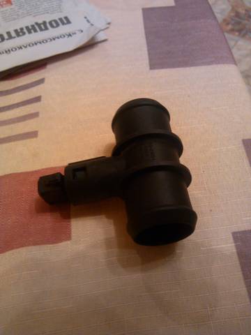

Добрался я до тройника.
Более недоступного места конструктора явно бы не придумали.
После 1.5 часа прыганья с плоскогубцами и такой то матери.
В итоге достал тройник.
После обследования:
Хомуты как новые, на шлангах даже намека нет на трещины или изъяны,
пластик тройника как с завода.
Что делать даже не знаю.
Единственное что приходит в голову - заменить родные хомуты на хомуты с болтом(снимать хоть легче).
Помогите с решением вопроса. У кого какие мысли будут.

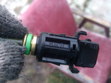

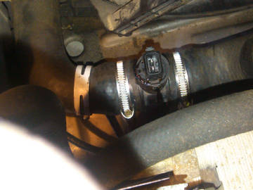

https://i.ibb.co/FqCJC9Wd/FEl-Ks.jpg
https://i.ibb.co/NdcppSFB/Pt-Dkd.jpg
Может кто сталкивался? Помогайте.
Зеленая резинка в нормальном состоянии.
Может на какой герметик посадить?
Спасибо.

Все просто - замени резинку. Не смотря на
Даже на фото видно что она "устала"
Отредактировано Дмитрий Н (2012-12-06 05:51:42)
Если нет новой резинки подмотай под неё два-три слоя фум ленты или изоленты по ширине канавки, очень хорошо помогает.
