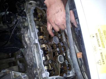

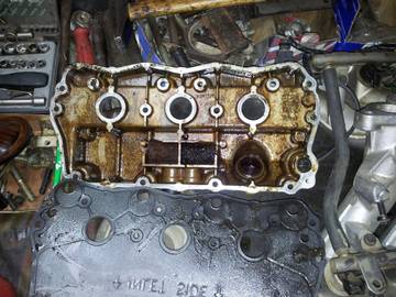

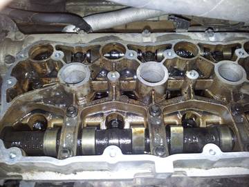

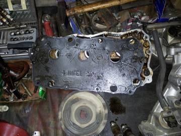

В общем решили ограничиться шлифовкой головы и заменой прокладки. Работу оценили в 25 рублей. Капиталку было решено делать после 200к пробега, что произойдет примерно через 2 года. Тогда и по деньгам должно быть по лучше. Сейчас в ремон квартиры весь годовой доход ушел.
Если кому интересно фотки:
https://i.ibb.co/xq5W3tVC/Jcp-PC.jpg
https://i.ibb.co/7tHTB61y/gbj-O6.jpg
https://i.ibb.co/39BM4M4y/NAOVG.jpg
https://i.ibb.co/Kj183Qsh/o-Ehi-F.jpg
https://i.ibb.co/MkcckSwm/Eoh-QB.jpg
https://i.ibb.co/zhPqFKz4/7LUf-O.jpg
https://i.ibb.co/C5N8gTHk/Ln-Me5.jpg
https://i.ibb.co/bg4CkN92/Vj9EQ.jpg
https://i.ibb.co/bjGGcMpD/Eky38.jpg
https://i.ibb.co/jPSL5JYn/k-B2u-R.jpg
https://i.ibb.co/b5BxZcPz/NUbc4.jpg
Видно, что уже что то сделать пытались до меня. Но хотели обойтись герметиком. Масло как будто вообще не меняли.
