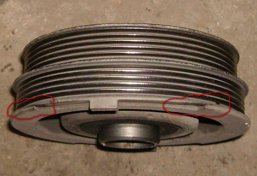

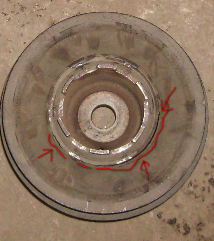

привет всем! перечитал весь форум, но ничего не нашел по своему случаю! помогите советом! значит так: у меня начался скрежет в районе шкива демперного и летит мелкий металлический порошок. В сервисе сказали, что это именно он, да и я сам все проверял и все остальное в порядке - все ролики и навесные агрегаты, кроме кондея, но там ремень я снял! вопрос такой, как снять этот шкив с коленвала? там есть какие хитрости, а то в мануале моём толком ничего не описано! и еще подойдет ли шкив от тд4 2004г.к моему тд4 2002г.? помогите его поменять!!!! заранее всем благодарен
ааааууууууу!!!!!!! народ отзавитесь!!! как поменять етот несчастний шкив!!!!! расказите!!! там есть какие хитрости??? :tired:
fril
LHG100750-код шкива ,
он из двух частей которые соединены между собой резиной - все единое целое , у тебя резина порвалась и части шкива трутся друг об друга
меняется просто откручивается центральный болт ( перед этим освобождается ремень генератора -компрессора )
и меняется
1-й совет - ставить надо новый , он конечно не дешевый но все б.у обычно уже с надорванной резиной ( подходит от ланд ровера и ровера 75 ТД с 2000-ого года )
2. летом когда заводишь машины выключай кондиционер , когда заведешь машину можно его влкючить, -связано с нагрузкой на шкив при заводе
т.к задейстован комрессор кондиционера - такое действие продлит жизнь этой детали

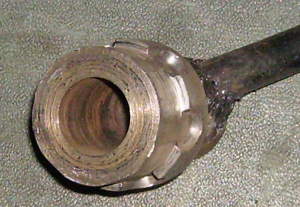

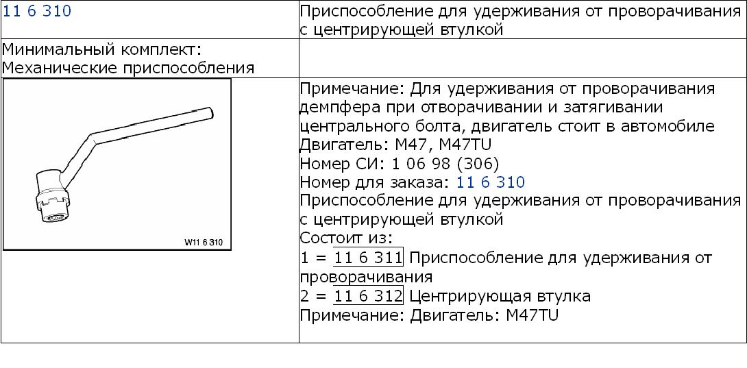

Менял первый раз.(М47)
Открутить с первого раза не получилось.
Насобирал разной имфы в основном на сайтах ВМW
https://i.ibb.co/mFrg0Rjq/e-Pfdl.jpg
https://i.ibb.co/vxs3Zxbs/v20hp.jpg
https://i.ibb.co/xtJFKzpv/DOrv-R.jpg
https://i.ibb.co/Q31ctjsv/Qvi-KT.jpg
https://i.ibb.co/SX61L3Sy/1v-Au4.jpg
https://i.ibb.co/mCyxqm9p/Rm5SP.jpg

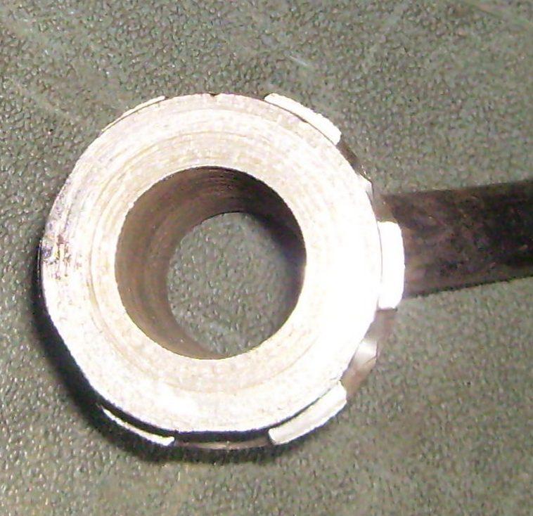

Пришлось делать ключ, тогда всё пошло
открутить и закрутить.
Для информации ключа ни на одной станции в городе
не нашлось ни на ВMW ни на нашей.
В Киеве на станции тоже не было.

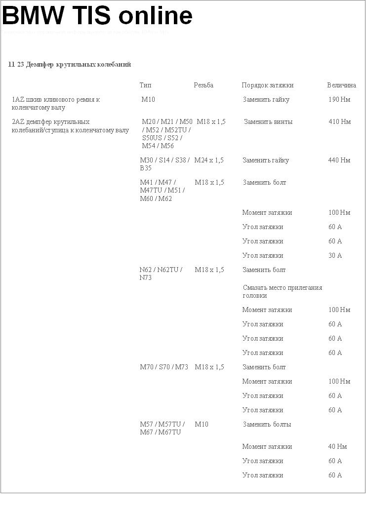

Нашёл даже спец ключ которого нигде нет
и моменты затяжек
https://i.ibb.co/ynsrxkPv/ru-Af-W.jpg
https://i.ibb.co/Txg59sht/u68FA.jpg

Там ведь не шкив надо крутить, а болт. Шкив нужно удерживать.
Пневмо тупо будет проворачивать колленвал.Без насадки для удержания
не обойтись. Подойдёт любая головка с наружным размером под внутренний шкива.
Просверлить отверстие и вставить два болта на шесть с гайкой на 10 должны как раз
входить в пазы шкива.
