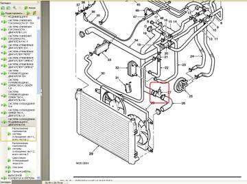

Где находится датчик температуры охолождающей жидкости, на фрилендере 2002г.в. 2.5л. 177л.с.
Не один мануал не скачивается, все ссылки устарели! на форуме нашел фото , но двигатель не тот.
Он?https://i.ibb.co/qMfGcTHf/Afam-O.jpg

Руководство на русском языке. и далее по ветке - смотришь рекламу 30 сек и качаешь из архива. :flag:
https://i.ibb.co/TDSJJXXt/Ygo-Hw.jpg

хорошо мануал скачал, изучил- на рисунке что Вы Denver выложили и пометили красным - датчик контроля работы термостата а не датчик температуры охолождающей жидкости. Он находится как оказалось в развале блока между 3 и 6 цилиндрами.
Он?
А кто знает каталожный номер тройника в который вставляется датчик?
