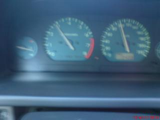

После замены прокладки ГБЦ стал замечать интересную картину: на прогретом двигателе стрелка датчика температуры ОЖ, как положено, находится в положении "3 часа". После начала движения и достижения скорости около 100 км/ч стрелка опускается на "4 часа", при сбросе скорости возвращается на положенное место. До замены прокладки сие не наблюдалось и стрелка всегда была в одном положении. Кто-нибудь наблюдал у себя подобное? Неужели увеличение обдува так сказывается на температуре ОЖ, или это все же датчик глючит? Извиняюсь за качество фото, телефон пляшет на ходу (дороги такие, что складывается впечатление, как-будто транспортный налог в Карелии кроме меня никто не платит).
https://i.ibb.co/pvVyq7HX/51187-1.jpg
Дима, а термостат менял? я такое видел на ауди 80 у отца, когда термостат глючило, правда она и грелась долго. на фриле стрелка стоит строго, но на 9 часов у меня датчик справа приборки  :stupor:
Отредактировано Geolog (2011-07-15 10:29:31)
термостат менял?
Нет.
грелась долго
Нагревается быстро, и если ездить по городу с допустимой скоростью, то положение стрелки (на прогретом двигателе) не меняется.

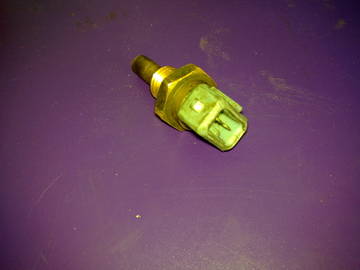

Добрый всем день. У меня такая история. На машине катаюсь уже два года, с показаниями температуры на панельке все в норме, стрелка как вкопанная на три часа и зимой и летом. Две недели назад поехал на море, в районе Одессы после езды по холмам после работы на холостом ходе стрелка температуры поднялась на 1 час, но не дошла до красной зоны буквально 2-3 мм. Вентиляторы при этом молчали. Поехал дальше при движении по трассе стрелка опять на 3 часа. Въехал в город опять начала расти температура, а вентиляторы молчат. Вообщем с включенной печкой доехал до места кое-как. Назад ехал ночью, стрелка температуры на три часа все 800 км. Сейчас дома катаюсь температура в норме, но у нас немного и похолоднее. грешу на двухконтактный датчик. В гараже снял контакт вентиляторы заработали. Выкрутил датчик прикрепил к нему термометр и закипетил его в банке с маслом. Вообщем венты включились при температуре около 130 градусов, а отключились при 114-112 градусах. По мануалу включение на первую скорость при температуре 106 на вторую 112, а отключение при 100 градусах. Датчик стоит BOSCH 0280130026. Может кто уже делал такой опыт подскажите подходит ли этот датчик на наш авто или должен быть другой, а может просто этот надо заменить на новый. Кто знает откликнитесь буду признателен. Сечас по городу +32 температура опять на 3 часа.https://i.ibb.co/JFjC8qqj/sz-VNZ.jpg
https://i.ibb.co/7dn8qTDz/Tazx5.jpg
https://i.ibb.co/XZkvFMM7/9Apq-Y.jpg
А на самом датчике не пробиты температуры глянь на него повнимательнее,но по моему с такими показателями "130 градусов, а отключились при 114-112 градусах" под замену ему кердык
