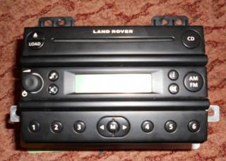

Буду искать хакера магнитол
Сфоткай какая у тебя магнитола
Мож чем поможем
Поделиться562011-06-26 18:37:33
фотка уже готова.

Поделиться612011-06-26 20:40:02
такс.... написала..
Теперь ждемс ответа.
там был похожий вопрос..верней парт номер схожий.. а больше ничего там не указали.. может его код попробовать?
через 9 минут я уже слушал диски в своей фирменной магнитоле
а как ты вводил код..расскажи пожалуйста
Поделиться622011-06-26 20:47:11
нее у каждого будет свой код, другой не прокатит.
ну все жди теперь, щас англичанин раздуплится и будет тебе счастье
вводил так - например код 7306, значит цифру 1 на магнитоле нажать 7 раз, цифру 2 нажать 3 раза и так далее. затем нажать стрелку вправо, но на ваших рестайлинговых кнопку с буквой М вроде бы надо нажимать.
Поделиться632011-06-26 23:52:19
Благодарствую!
теперь ждемс код

Поделиться672011-06-27 13:42:39
проспала все таки
да пол ночи в инете .. потом крепкий сон.
Вообщем код подошел .. ураааа
Кстати..кнопка М не помогла... нажала стрелку около нее ..вроде правую и все..заработало

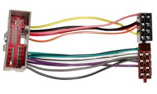

Поделиться972015-01-11 21:52:35
на щей 2 диновой магнитоле кто подскажет куда усилок цеплять ,куда aux? на примере как здесь.
Part A
Pin 1: audio rear right +
Pin 2: audio front right +
Pin 3: audio front left +
Pin 4: audio rear left +
Pin 5: audio rear right -
Pin 6: audio front right -
Pin 7: audio front left -
Pin 8: audio rear left -
___ (контакты с 1 по 8 - это выходы усилителей мощности, на динамики)
Pin 9: not used
Pin 10: data CAN high
Pin 11: +12v switched remote - выход сигнала на включение внешних устройств (усилителей)
Pin 12: battery +12Вольт на питание магнитолы
Pin 13: data CAN low
Pin 14: external mute - вход для сигнала приглушения музыки, например от handsfree
Pin 15: not used
Pin 16: ground - "масса" магнитолы
Part B
Pin 1: audio right AUX 2
Pin 2: audio ground AUX 2
Pin 3: not used
Pin 4: audio right AUX 1 - правый канал входа AUX
Pin 5: not used
Pin 6: not used
Pin 7: audio left AUX 2
Pin 8: not used
Pin 9: not used (microphone)
Pin 10: audio left AUX 1 - левый канал входа AUX
Pin 11: audio ground AUX 1 - "земля" входа AUX
Pin 12: not used
Part C
Pin 1: ground CDC (cd-changer)
Pin 2: data CAN low CDC
Pin 3: + battery CDC
Pin 4: audio right CDC
Pin 5: not used
Pin 6: not used
Pin 7: data CAN high
Pin 8: audio ground CDC
Pin 9: not used
Pin 10: audio left CDC
Pin 11: not used
Pin 12: not used
Поделиться982015-01-12 22:43:52
