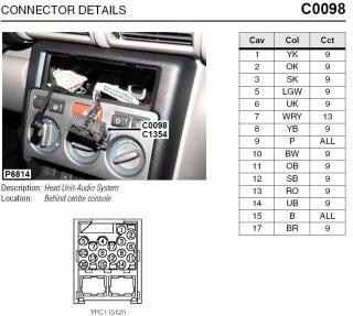

А можно фото разъема в студию...
может и есть:)
есть :)
если разъем этот - попробую назначение проводов написать
https://i.ibb.co/7JykkcLx/27767-1.jpg

Но помоему разъемчик то по продолговатее будет. Здесь вроде как почти квадратный.
Отредактировано Хомка (2010-04-09 15:07:06)

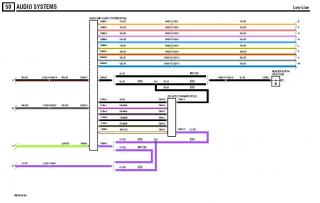

кусок схемы, если нет штатного усилка и саба
https://i.ibb.co/MkqkmhLW/27784-2.jpg
https://i.ibb.co/bjnzBcd9/27784-3.jpg
Отредактировано Dinamich (2010-04-09 15:13:55)
тото и оно:))) что в первых фрилах был такой квадратный, а потом стал продолговатый:))))
Я когда то себе вот такую штуку покупал и всего 3евро:)
Вот та что квадратная идёт на фрилы с 99 по 03.
А то что прямоугольная с 03 до 06.

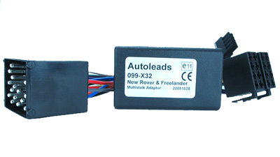

Решился и таки поменял родной Visteon 6500 на kenwood 4047 конечнож встал вопрос управления на руле. Сейчас решаю этот вопрос.
Адаптор
https://i.ibb.co/kgPKxvXy/25dfaeb7895b.jpg
куплен на ebay
http://cgi.ebay.co.uk/LAND-ROVER-Freela … 3a50ce442f
Сегодня только пришел. О результатах буит доложено по готовности.
Это адаптер на фрил 1998-2003 год у этого торгаша есть и на новые фрилы адаптеры

Все удалось!!! Все великолепно! Kenwood понимает команды "сруля". Громкость станции/композиции все подключилось отлично. Единственное эта большая фишка (на картинке) не пригодилась пришлось покусать проводки и попересоединить. Не сложно. Два проводка запитать девайс (с Kenwoodа есть выход питание автоматической антенны ну чтоб девайс постоянно под током не сидел, два проводка завести команды "сруля" и один проводок на Kenwood.  Короче рекомендуется к покупке!!!!
***Там есть адаптеры на любые музыки не только kenwoood
Отредактировано Хомка (2011-04-28 19:11:11)
