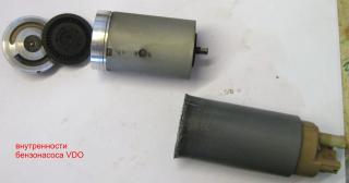

Бензонасос скончался как-то очень скоропостижно, возвращался с охоты машина "затупила", уже у дома вообще начались дергания как будто работает 3 цилиндра из 6, чек SES начал мигать, потихонечку доковылял до гаража. Поменялб/насос (оригинальный VDO) на такой же Б/у старше моего на 3 года (оказался под рукой), Фрил поехал как и прежде. Через 3 дня в дальней поездке, на подъеме, начались знакомые симптомы в меньшем объеме, не разгоняясь больше 90км/ч до дому добрался благополучно. Побежал в магазин купил насос от инжекторных ВАЗов, почти месяц его эксплуатирую. Как ставил, какие впечатления и т.д. отпишу в отдельном отчете.
Разобрал "родной" б/насос, НИЧЕГО криминального не обнаружено, крыльчатка-улитка без дефектов и явного износа, втулки якоря без особых люфтов, соприкосновений якорь-статор(магниты) нет, щетки длиннющие и не подклинивают, якорь отдавал электрикам, звонили - целый, единственное выработка на коллекторе около 1,5мм. Хотел проточить, выровнять на токарном станке, меня отговорили, типа мол щетки уже притерты по этой выработке и не надо трогать.
ВОПРОСЫ к ЗНАТОКАМ, что могло (может) сделать б/насос нерабочим, надо или нет протачивать коллектор. см фото
интересно б/нас. восстановить.

ну ты редкий маньяк
а теперь почитай здесь

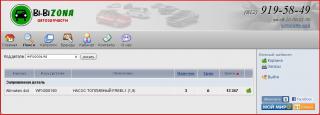

Мужики....подскажите ч чём разница между насосами WFX000190 и WFX000210???
Поделиться732011-09-26 15:12:09
первый 1,8 второй 2,5
нельзя сказать в чем разница, они совсем разные
Отредактировано Tihomirov (2011-09-26 15:18:09)
Коллектор проточил, ламели почистил, собрал б/насос (развальцовывал только нижнюю часть) Поместил насос в банку с бензином, подал на него питание (12v) и только тогда открылась причина его выхода из строя. Кроме штуцера подачи бензина в магистраль бензин пошел через отверстие в верхней «крышке» насоса (см.фото) Назначение этого отверстия, думаю с каким-то клапаном, мне не понятно. Может кто-нибудь знает что это такое и как должно работать???
На насосах BOSH такого отверстия нет

отверстие - это клапан(пружинка с шариком),думаю,для сброса воздуха...
т.е. когда появляется давление в насосе,шарик подымается и перекрывает канал.у моего восстановленного насоса такая же фигня.
возможно пружинка закисла...думаю,заглушить это отверстие,тем более что на бошах его нет!
насчет давления - а как-же клапан,который в баке ,и срабатывает на 3,5 бара?
+ полюбому твой !
Отредактировано alex79 (2011-11-05 06:38:42)
