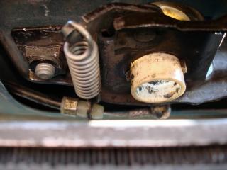

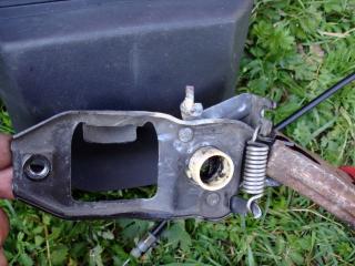

обещанные фото[реклама вместо картинки]
TOY77 написал(а):
Всё вскрыл! После двух часов траха... Аккуратно отодвинув решётку радиатора в верх, смог заточенной отверткой добраться до пластмассового кожуха прикрывающего замок снизу.Отвёрткой срубил пять заклёпок держащих кожух и пальцами нащупал нужную "собачку"
TOY77 Особое спасибо!
Твой совет меня спас!!! В деревне в 150 км от Москвы обрывается трос открытия капота... Хожу вокруг машины и вспоминаю, что эта тема обсуждалась, но как открыть, не помню.
Через Bee USB модем с огромными "тормозами" влезаю на форум и нахожу спасительную ссылку. Отгибаю решетку радиатора, срубаю заточенным прутком (типа зубила) 4 заклепки, оставшуюся пятую- выдираю руками, поломав пластиковую защиту замка. Открываю замок. Дальше идет процесс восстановления работоспособности замка с некоторой модификацией. Стальной стержень просверливаю сверлом 1,6 мм для тросика.  Вставляю трос и обжимаю в тисках до нажежной фиксации. Другой конец расклепываю и сверлю отверстие 5 мм. К рычагу открывания замка привариваю винтик 4 мм . Собираю замок, креплю трос гровером и гайкой. Все!!! Работает !!! И надежность много больше.

Молодец... :flag: Так держать...
TOY77, весьма признателен за тему и советы, благодаря им справился с подобной оказией. срубал заклепки стамеской, убил ее, да ладно, заточу. пластиковую крышку тоже повредил слегка. трос сначала хотел купить в магазине метизов, там есть на метраж, но не оказалось нужной толщины, были только по 1, 2, 3 мм, а тут 1,5 мм нужен. купил в автомагазине от десятки, но хорошо что родной трос с собой взял как образец, в разных магазинах разные давали, были короче. саму оплетку оставил родную, в нее старым шприцем натолкал литола, потом в нее впихнул новый трос, тоже намазывая литолом. хотя он даже чуть толще родного но влез, пришлось только выходное отверстие пластиковой втулки оплетки(у замка, толкал из салона) чуть рассверлить, иначе трос не выходил, цеплялся. ну а крепеж это петля с цилиндриком и винтом, которые были на десяточном тросе, ничего мудрить не пришлось.

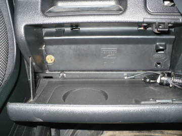

После покупки фрила тоже была проблема открывания капота.Всё оказалось гораздо проще,в перчатном ящике врезан дополнительный замок .

Привет! расскажи подробней что за доп замок
:question:
А что тут рассказывать,у меня стоит что то типа вот такого.
доп.замок

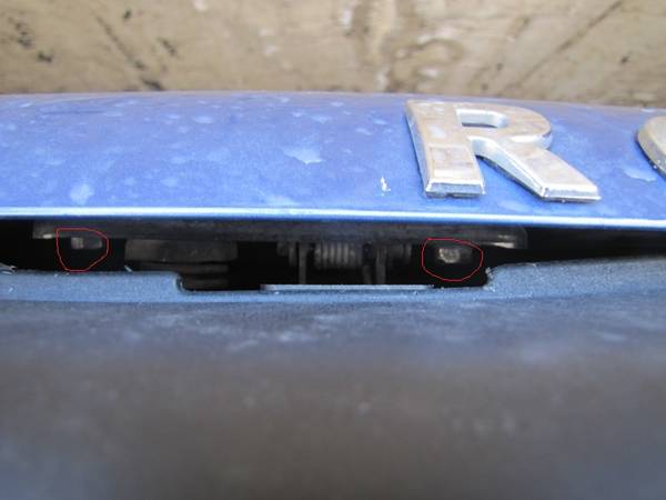

Вот и я наконец-то забыл выключить фары. Пришел через несколько часов - машину не открыть. Сделал крючок из проволоки 3мм (1 мин), и открыл капот (10 секунд). О чем вы: какие высвеливания, сбивки заклепок, гаечные ключи?!  Это же Land Rover: там все предусмотрено!  :crazyfun:

Блин, снова забыл фары выключить :tired:  - поэтому снова здесь, чтобы вспомнить, как и что я делал. Капот уже открыл и отвечаю на вопросы.

Сделал так как описал igorlscom в посте №24. На фото (со стороны бампера) красной меткой - отмечен рычаг, за который нужно дернуть крючком из проволоки (3 сек  ^^  ):

Теперь уже не вспомню: то ли я сам сорвал пластмассовую крышку, то ли это было сделано до меня... Сейчас уже не важно. Факт тот, что я так и езжу с сорванной крышкой. Очень удобно: надо открыть, сунул крючек из проволоки и дернул:). Сорваны всего две клепки: те, что слева, если смотреть с морды (обведены кружками). Сами клепки на месте: похоже, что  крышка тупо сорвана с них отверткой или стамеской. Крышка держится на остальных.
Отредактировано Fisher (2016-02-19 22:51:43)
