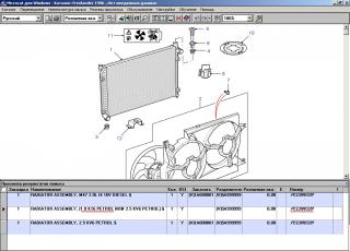

Радиатор системы охлаждения PCC000320 до VIN 5A999999
PCC000110 до VIN 4A429701

Согласно МИКРОКАТУ твой код PCC000110 до VIN 4A429701
Другие не выдаёт.
А у меня - PCC000320 :) , и по экзисту аналоги есть

По МИКРОКАТУ  РСС000320  для 2,5KV6
Кстати, у тебя кондиционер есть? Если нет, то Микрокат кажет PCC000110 или (PCC000111 на замену), что совпадает вот с этим. Кстати, по ESR4197 из этой ссылки, в экзисте тоже много аналогов вылазит ;)

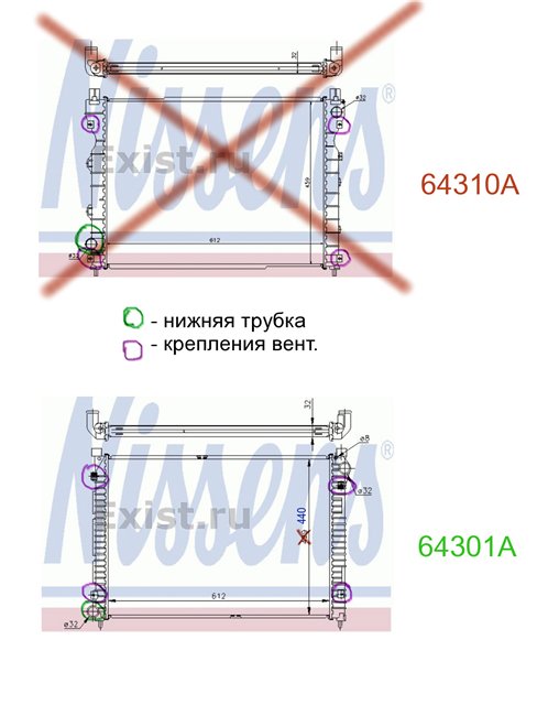

Далее слил жижку,снял (без проблем) радиатор и окончательно убедился в том , что новый и старый радиатор ... РАЗНЫЕ  :tired: ...конкретно. Расположение креплений (тех самых,для вентеляторов) совершенно другое,ну,никак не прокатит и расположение нижней трубки отличительно. Вообщем микрокат, у ребят в ехiste, сбрехнул походу,ведь и VIN предоставил...а ладно всякое бывает , вернул и решил сам уже порыть и нашел по чертежам один в один ,только в этот раз ребятки с EXISTа сказали - "такой непробивается ,как для Вашего фрила", но я решил всеж заказать... С доставкой без проблем, как и первый раз, через сутки можно было уже забирать. На первой упаковке помимо кода (64310A)  была наклейка "freelander 1", на второй только код  (64301A), производитель тот же ,Nissens, однако , это уже был тот самый радиатор, можно ставить :) . Как и снять , поставить радиатор не составило труда, правда мне помог один нюанс - надо открутить верхнии крепления радиатора кондея и немного сдвинуть его. Собираясь заправлять систему , наткнулся на такую проблему (как всегда где их не ждешь) , из 2 винтов для выпуска воздуха (по книжке) я нашел только один :dontknow: . Долгие и упорные поиски были обречены на провал.
Антифриз по началу потихоньку заполнял систему потом жидкость перестала уходить из расш. бачка, хотя судя по остатку в канистре, еще не мало надо залить. Почесал репу, снял шланг с расш.бачка (который с радиатора идет) и отсасывая воздух заполнил систему (включая верхнюю часть пищеварительной  :x ), УРА!!! :cool:  можно ехать!!!  Потом , по мере выхода остатков воздуха добавлял еще пару раз немного антифриза.
Цены: 64310A(который не подходит) - 7.302р.;  64301A - 8.760р., это я к чему, сегодня заглянул в EXIST , а цена то изменилась: 64310A(который не подходит) - 7.609р.;   64301A - !! 10.330р.!!  Вовремя хапнул!
Внизу чертежи двух вышеописанных радиаторов (обратите внимание на исправление размера и различие в расположении нижней трубки и креплений вентиляторов).

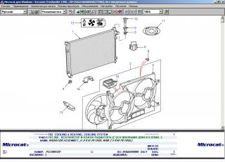

Я посмотрел по МИКРОКАТУ.
На рисунке вариант вот этот
https://i.ibb.co/CKqWWpx0/ff8b6257bb14t.jpg
В эксисте предлагают два варианта.
Вывод: ПРЕЖДЕ ЧЕМ ЗАКАЗЫВАТЬ СМОТРИ КРЕПЛЕНИЕ радиатора, и расположение крепления шлангов.
ХОРОШАЯ информация для размышления. Выше обсуждали, но на это не обратили внимание.

По МИКРОКАТУ  РСС000320 - радиатор С кондиционером - аналог - 64310А
по микрокату     PCC000110 - радиатор БЕЗ кондиционера - аналог  - 64301А
Если бы я своими глазами не видел, что в моём авто стоит кондиционер и оригинальный радиатор, который похож на аналог 64301А, поверил бы специалисту экзиста и заказал бы аналог PCC000320 - 64310А... разницу радиаторов видно, вопрос: как можно поставить штатные вентиляторы на радиатор аналог PCC000320 64310А?...
