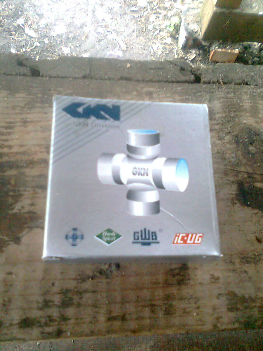

Менял на своем фриландере подвесной подшипник и заодно решил заменить крестовину. Купил в магазине немецкую крестовину фирмы GKN (на фото 1)от ВАЗ2101. https://i.ibb.co/tpXPwQnf/MHvx4.jpg
Когда стал ставить стопорные кольца, то оказалось, что кольцо при сжатии все равно больше диаметра чашки и в кардан не влезает. Пришлось обточить на наждаке стопорное кольцо, чтобы вставить в кардан. Когда я внимательно присмотрелся к стопорным кольцам, то по  сравнению с родыми стопорными кольцами немецкие какие-то шершавые и все с заусенцами. Тогда, я решил собрать крестовину со старыми стопорными кольцами, так как разбирал аккуратно и их не потерял. Но и со старыми кольцами собрать крестовину не удалось - как я не старался сжать, чашки стопорные кольца в прорези не садились - дно чашки крестовины упиралось в сам крест. Замер показал, что крест на немецкой крестовине больше родного на 0.15 соток. Про....сь около часа и поняв что мне продали фуфло я поехал и купил в том-же магазине итальянскую крестовину тоже от ВАЗ2101 марки TRIALLI- (у нее масленка сделана в чашке) и на 80 рублей дешевле (фото 2 прилагается). https://i.ibb.co/4Z3L5jxm/26UOq.jpg
Крестовина встала как родная. Так что будте аккуратнее и не покупайте крестовины GKN - можно нарваться на подделку.

а они кстати и по виду отличаются. в оригинальной пыльник металлический а внутри резиновое кольцо, в левой - польностью резиновый. в оригинальной маркировка GKN сверху и номер партии (как я понял это именно оно и есть) снизу типа такого 8B, 9c и т.п. в поддельной номера партии вообще нет а логотип GKN внизу.
Alex Chukano написал(а):
блиин...купил такие же, надеюсь не левые. спасибо ,что предупредил.
Посмотри на стопорные кольца-если черные матовые и шершавые то скорей всего подделка.Если черные блестящие и гладкие то наверно оригинал
