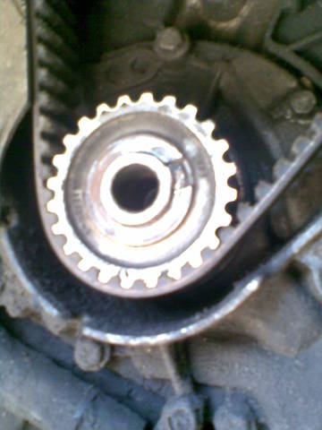

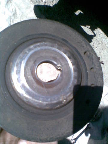

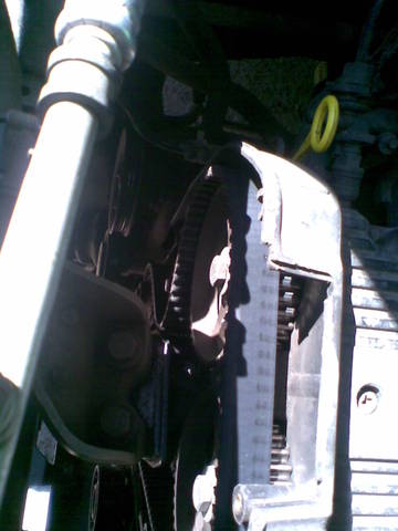

Вдруг отключился ГУР, загорелся красный АБ, упало настроение и всё не вовремя и не кстати. При изучении первопричин выяснилось следующее:
Открутился шкив каленвала, разбил шпонку на звезде, З. ремень сьехал - почти соскочил. Извините за фото.
Отсюда возникли следующие вопросы:
1. Нах., мне эти роги?
2. Что послужило причиной? Ремонт и залазинье в этот узел были в декабре.
3. Как снять звезду?
4. Где купить звезду и шкив подешевле?
С ув.
Поделиться112014-07-23 11:41:17
Причина - недокрутили и не поставили на фиксатор резьбы болт коленвала.
Поделиться122014-07-24 09:04:26
С ув.
Не надо покупать если время нету а ехать надо
сверлиш шкиф ишестерню вместе(как должна стоять)а посля кусок сверла отпилеваеш вставляеш в место штивта(может понадобится сверло чуть потолще)и затягиваеш болт с герметиком резьбовым.
Сверло брал на 5 а поставил 5.2. Больше года отездил и дальше бы бегал но маслице в ОЖ пошло.Както так.
