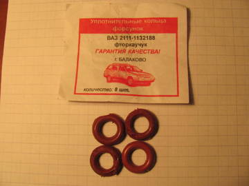

Месяц назад поменял уплотнительные кольца на форсунках - поставил  ВАЗ 2111-1132188 из фторкаучука красного цвета, производства г.Балаково, по 100 рублей за комплект (8 шт). Становятся замечательно, мягко, особенно на силиконовую смазку. Пока никаких замечаний по утечкам-протечкам нет. Подожду морозы.

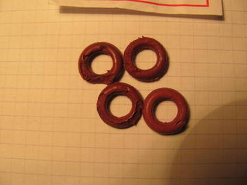

Продолжу - сегодня снял форсунки и увидел нечто ужасное. Выводы делайте сами.
пожарчег был не за горами...
Навевает на мысль о подделке.  :dontknow:
Вероятнее всего левак. Балаковские резинки - сальники всякие славились ещё в советские времена, хрен достать было.
