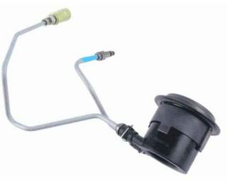

у нас конструкции разные, на 1.8 один вариант ,а вот на TD4 такой как я показал на рисунке

А как чувствует себя кронштейн рабочего цилиндра?
ставлю 0,5 неплохого вискаря, что кронштейн немного треснуо и чуть-чуть погнулся
кронштейн стоит мертво. это было первым что я посмотрел.
специально даже на LandRoverскую  станцию ездил, снимали корпус воздушного фильтра, все посмотрели потрогали..

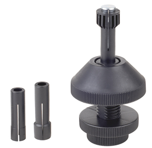

А кто-нибудь знает размеры валика для центровки сцепления?

ATC-2103 Приспособление для центровки сцепления Licota 390руб.

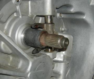

Граждане, подскажите, кто знает, диаметр отверстия в коленвале, в которое вставляется первичный вал :question:
А которое отверстие из двух интересует?
Хотя... завтра к вечеру дам... померю вал, дам размеры дырки.. коробка у меня снята..
https://i.ibb.co/HTSQVnJ2/KCIDN.jpg
Интересует оба отверстия.  :flag: Пользуясь случаем прошу по возможности измерить расстояние между оными отверстиями (или глубину первого) :)
Отверстие а (фотка в сообщении 43)..
Ø 21,3.. глубина 23..
До дальнего не добраться.. если первичный вал и заходит в маховик, то в бОльшее отвертие и не на много..
Ø 18,8... длина 8,7 это размеры участка первичного вала около коленвала..

Хочу изготовить валик для центровки сцепления.
А зачем к колену привязываться? мы же выставляем ведущий диск относительно корзины.. а корзина крепится к маховику болтами, в строго определенных местах..
Я себе сделал.. могу дать размеры своего.. размеры снял с нового комплекта сцепления..
:yep:  :flag:
ОК.. в субботу.. постараюсь к тому времени опробовать центровку.. те уже поставить себе сцепление..
