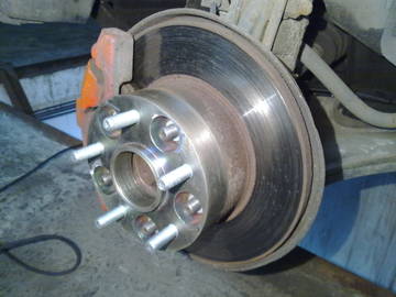

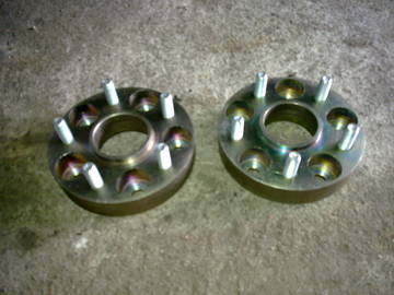

Ну вот я наконец и домучал своего токаря на проставки. Вот что получилось, осталось только шпильки запресовать и вперед
https://i.ibb.co/ZpvCJ4MC/q-Cnr-Z.jpg
https://i.ibb.co/Jjcp8C0d/P6e9y.jpg
https://i.ibb.co/CKV5syJf/sk-Gox.jpg
Сильно не ругайте, но хочется резину поставить немного побольше и что-бы ни за что не цепляла

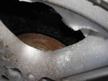

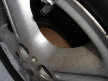

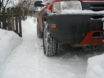

https://i.ibb.co/r2RZ4P1w/VOQbu.jpg
https://i.ibb.co/HpdygrzQ/DI1v-C.jpg
проставки поржавели, но это не влияет на ходовые качества :blush:

сорри что поздно но все же,(ждал что бы помыть! не дождался...)

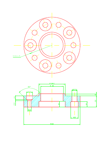

По многочисленным просьбам выкладываю чертежик проставок и фото.
https://i.ibb.co/Swg7TVSX/v-Ro8k.jpg
https://i.ibb.co/DPyD8WYp/C1l26.jpg
https://i.ibb.co/F4FfgsZq/Yz-Jl-V.png
