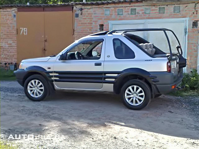

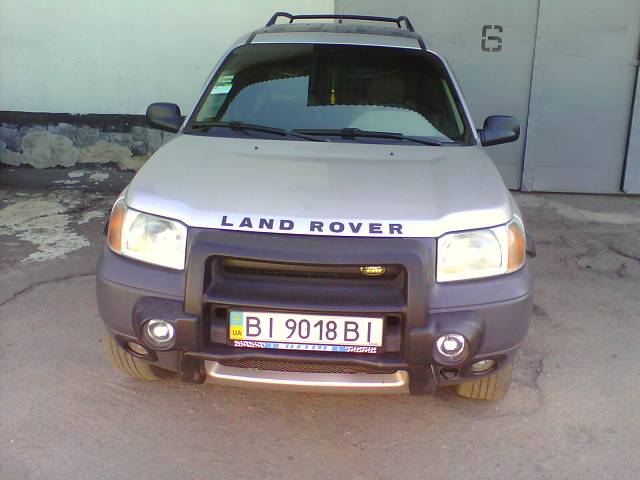

до етого  ездил на корыте ваз 21093. За полтора года езды на етом чуде техники -один негатив ((( вивела она меня из себя! было принято решение поменять на буржуя!
смотрели много, но не долго) У видел красавца влюбился, штото в его подуставшем облике тянуло к себе)) вроде не сильно большой ,но после 21093-агромадный ,дверей поменьше а влазить удобно! ну и так обвес ,черные диски, задорная мордашка! короче не удержался!
06.2011 стал официальним обладателем 1 бегемота 1998г 3др 1.8 -120коней .Регистрацыя с 8.00 до 15.00 демоны в мрео даже банального туалета нету. дождался! поехали забрали второй комплект резины с дисками +чуть-чуть фигни (мелочевки). и всьо я бос бегемота . Со старта заглох, первая да и вторая передачи чересчур короткие (уже пристроился).

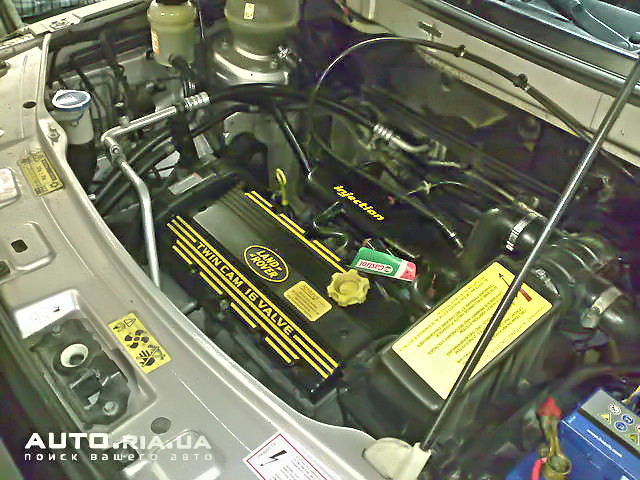

вау, мне не удаётся таким чистым движок иметь.))
А хозяина бывшего нужно привлечь по статье Жестокое обращение с бегемотами.
забыл написать -когда менял все фильтра , бензинового в насосе не оказалось;
тупо сеточка и фильтр от ланоса под капотом :disappointed:
