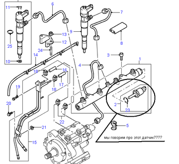

2 датчик давления топлива в рампе (F 00R 002 914),
датчик забивается парафином, надо промыть
https://i.ibb.co/VcH8d96N/bi-ADu.png
Походу, да. Стоит с торца рампы.
