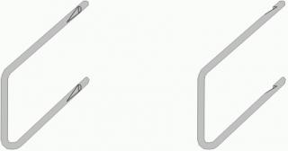

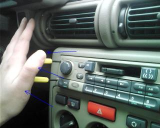

свою я все таки снял. две прочные скрепки продел, ими отогнул защелки и вынул мафон. Ура ! ))

Подскажите пожалуйста технологию снятия штатной магнитолы
Вставлял в отверстия по краям стержни от шариковой ручки, с правой стороны кажется начала вытаскиватся, с левой дежрится мертво

стержни наверно надо как минимум металические вставлять, или что-нить на подобие них!
Поделиться142009-03-02 11:57:13
to mytabor
Не стержни, а длинные шестигранники см. wwwfitaudio.com
Поделиться152009-03-02 12:26:39
уже победил ее!
Все верно, стержни мягкие не подходят, любые металлические предметы подходящего по толщине..
Я обошелся двумя отвертками, можно просто гвоздями
Просто необходимо немного развести стержни от центра магнитолы чтобы отпустить несложные защелки

to mytabor
в моем случае именно стержни нужны, на fitaudio другая магнитола.
Поделиться172009-03-02 13:33:34
Первый раз снимал тоже с помощью стержней, навыеживался, по снятой магнитоле померял и согнул тут же две скобы из аллюминивой проволоки, зацепы сделал надфилем и теперь снятие занимает 2 сек.
Поделиться182009-03-02 15:49:33

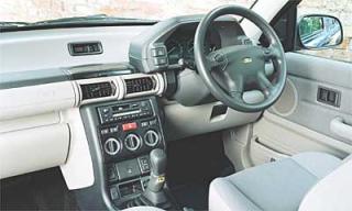

Моя - снимается шестигранниками. 2 отверстия.
Такая, как на этом праворуком:

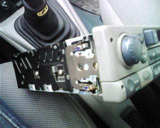

У меня магнитола Phillips штатная звук у нее ужастный, как оказалось снять и поменять на другую проще простого
Отжимаем защелки и тянем на себя
Внутри разъемы ISO, на всякий случай сравнил распиновку с мануалом от новой магнитолы, все совпадает идеально, так что подключать можно смело, все работает, включая регулеровку подсветки!

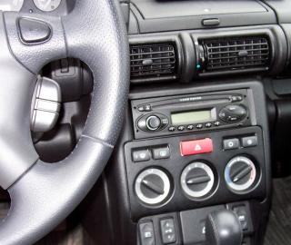

от него некоторые провода отрезаны и припаяны к стандартному исо разъему.магнитола без дисплея и в машине его тоже нигде нет.интересно как это так ? когда и на какие машины ставились такие магнитолы ? я думал что это приколхозили просто с ддругого лэндровера а смотрю у людей и на фрилах есть такиече то непонятно
это штатная магнитола Филипс, на многих фотках салона фриов стоит именно она. На более поздних моделях уже другие стоят, черного цвета.
в качестве дисплея магнитолы работают штатные часы на торпедо!
скорее всего приколхозили как раз дополнительный разъем. т.к. к этой штатной магнитоле подключается именно ISO без всяких переходников.

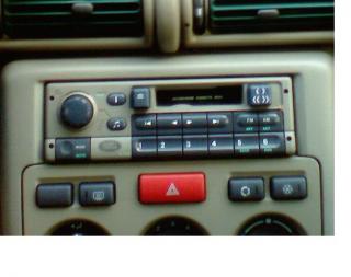

Ребят. а у меня такая магнитола. и почему то диски не читает никакие..все перепробовала. Хочу заменить ее. как самим можно такую снять?
Поделиться382011-06-11 12:35:29
не получилось вставить сюда фото. поставлю пока на аватарку/
Поделиться402011-06-11 17:14:42
Да просто, как грабли.
Начинать нужно с подлокотника, 4 винта. Внутри есть, по моему, еще 2. Потом нужно отсоединить разъёмы от кнопок люка и заднего стекла. Возле ног водителя и пассажира еще по винтику. Далее кулиса. Снимать набалдашник лучше из положения N. Нужно за него просто сильно дёрнуть. Декоративную крышку над магнитолой просто тянешь на себя. Под ней 2 винта.
Вроде все, если ничего не забыл. Снимается туннель и ты получаешь доступ к 4-м винтикам крепежа магнитолы. Кулису лучше перевести в положение 1, так легче будет вынимать магнитолу.
На всё про всё работы минут на 15 с перекуром. Удачи.

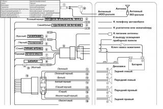

Всем привет. никак не могу найти переходник для подключения магнитолы новой.
может кто уже сталкивался с этим. у меня провода от машины торчат с таким разъемом как на фото..
Поделиться432011-06-29 10:33:21
Egene, у меня европереходник Intro ISO FO-03
брал на авторынке у ЦСК в дальней палатке в правом ряду. Подбирают именно по фотке
