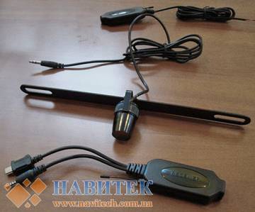

понял,спасибо!!!! Я вот только очередной раз просматривая видео не понял как они камеру без проводов прокинули, или просто пропустили этот момент?
Я полностью видео не смотрел,суть была показать,как демонтировать панель...Возможно пропустили,а может беспроводная камера.. :dontknow:

Ты собираешься камеру заднего вида ставить? :question:
Так, ну разобрать получилось))) Даже новую рамку уже на новый мажок надел и даже всё собрал, дабы посмотреть что получиться, получилось просто супер) Но очень жаль что я не угодал с ISO переходником(((и переходника нет на антену( Но Завтра с утра в магазин, за тем что нужно и всё......!!! Камеру ставить не буду я отлично пользуюсь зеркалами да ещё и парктроник тревогу вечно бъёт раньше времени. Спасибо большое, за помощь! А то так бы и думал что у меня руки не из того места растут)))))
