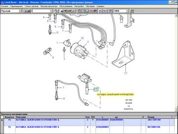

Всем привет!Подскажите, если не трудно, номер катушки зажигания с 2002г. Плиз.
В зависимости от ВИНа
NEC100730L , но у меня DENZO...
Не знаю у нас одинаковые или нет , но я такую поставил.
СЕ 120
Разные..
LAND ROVER NEC000120L, NEC100730L
ROVER NEC000120, NEC100730
У меня в оригинале стояли DENSO GCL209, MB029700-8230. Но их сейчас уже нет в продаже.
Ставил NGK 48055, пробивало свечи (много времени прошло, пока понял, что дело в этом).
