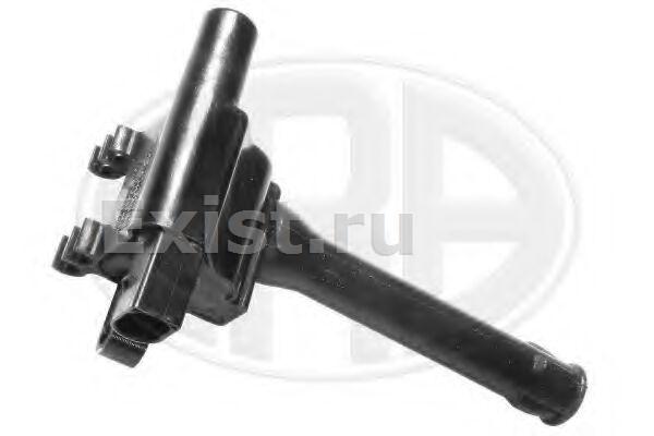

У меня почти вот такая катушка (форма родной малость отличается), так вот про этот наконечник я и спрашиваю.  https://i.ibb.co/Sw4vdqYT/ok-Mt-T.jpg
Отредактировано Толян (2012-07-31 12:23:42)
Толян написал(а):
У меня вот такая катушка
КАКАЯ??? :huh:
КАКАЯ??? :huh:
Нормальная катушка. Там их две таких. С 2001 года так - две катухи, одевающиеся прямо на свечи, от них отходит по ВВ проводу на другие две свечи. Трамблёра нет.

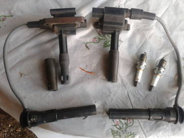

Уважаемые знатоки.... ВОПРОС.... Просмотрел всю тему, но решение своей проблемы не нашёл.
Проблема моя в том, что при форсировании водных преград заливает свечные стаканы так, как я обычно стопочку в праздник наливаю, с горкой.... Заказал себе давече как у IIprizrak в посте 32.... Ждал неделю,... пришли... и ничего не решили... нет юбочки на них, чтоб герметично закрыть стакан
Кто и как эту проблему решил? Что приколхозить можно?

https://i.ibb.co/tT2DWwQR/h-G0Ab.jpg
Про юбочку что на упаковке разговор
https://i.ibb.co/rRJBMHQq/Ra-Ep-D.jpg
Вот собственно что сейчас стоит
http://avtopasker.ru/goods/25296.htm
Я вот думаю просто шланг напялить :dontknow:
хорошая мысля
SlaW написал(а):
хорошая мысля
Эта мысль давно , как купил ВВ . только руки не доходят , там внутренний нужен 20 , а наружний точно не помню , но по моему Жиговский шланг как раз будет. :dontknow: Мне кажется эта проблема легко решаема.
