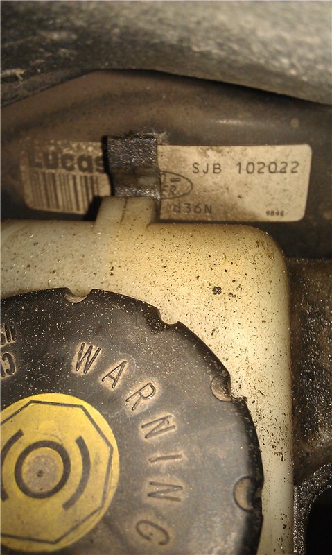

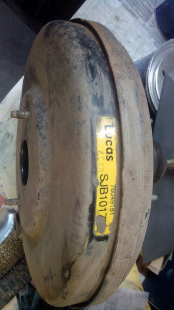

Родной вакумник на 2.5 стоит 15 000 и ждать его 24 дня(( экзист аналогов не выдает... SJG 000010 Кто нибудь знает аналоги? Может ставил кто?
Может кому пригодится, у меня вот такой стоит, актикул не совпадает с оригинальным каталогом, а экзист его вообще не находит.

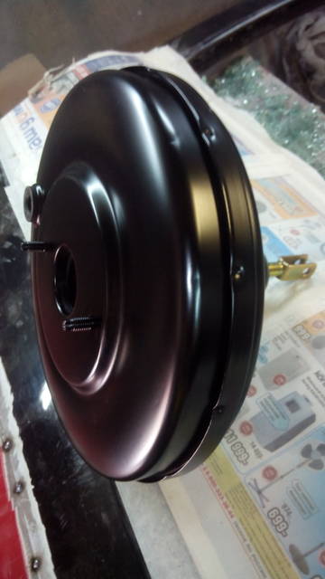

Тоже коснулось шипение в салоне,по рекомендациям форумчан снял вакум ,заварил трещины ,почистил ,покрасил .ДО И ПОСЛЕ.
Отредактировано пьянчик (2014-06-22 22:54:32)
Вакумник заварил ,покрасил,поставил шипение пропало,но тормоза стали тугие и плохо тормозит машинка.Кто сталкивался откликнитесь.

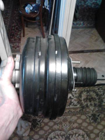

Я примастырил двухслойный вакумник см."замена вакумника", только когда подсоеденил провода к бачку ручник стал гореть, видать там другая система. Отсоеденил,сейчас просто почаще заглядываю под капот,а тормоза стали помягче.
