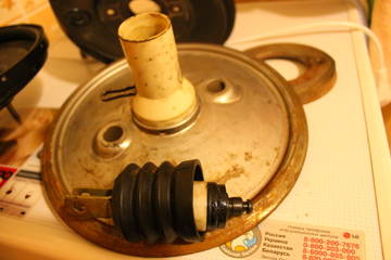

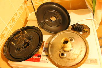

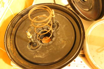

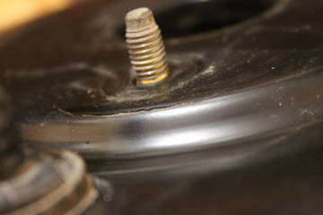

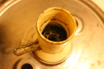

Вот решил вечерком заняться вакуумником и узнать, что же там шипит у меня в ногах.
Сначала открутил тормозной цилиндр от вакуумника, трубки откручивать не стал, а отсоединил клипсы и отвёл в сторону. Сам вакуумник крепится к кузову изнутри четырьмя гайками, тут пришлось повозиться, тесновато там однако.
Дело сделано и он на моём столе, половинится просто,  отвёрткой отогнул наружний обод в тех местах где сделаны  углубления и он разделился.  Осмотр мембраны  признаков разрушения не выявил и взор пал на вторую половину корпуса, там я обнаружил трещины возле двух проходных шпилек . Сами шпильки крепятся к вакуумнику с помощью завальцовки, к одному концу крепится тормозной цилиндр, а вторым к кузову. Завтра поедем к знакомому сварщику.
Результат после сборки отпишусь.

Сегодня вечером собрал, для гарантии посадил на силиконовый герметик. Поставил, прокатился пару кругов, вывод; тормоза стали мягче и пропало шипение в салоне.
Заварили значит??
Заварили полуавтоматом, я немного подработал наждаком и покрасил. Выглядит как новое.

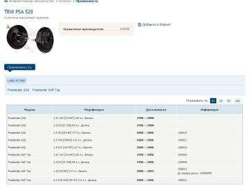

На exist.ru заказал сегодня новый вакумник...
стоимость 2931 руб. на мой взгляд вполне разумно.
Производитель TRW. Код psa528
Отредактировано Serg81277 (2011-04-13 19:14:05)
Да, вполне приемлемый ценник.
