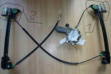

Добавлю свои пять копеек в ремонт стеклоподъемника. В узле №1 самый длинный тросик надо крепить в каретку крепления стекла так, чтоб он был ниже самого короткого тросика ( то есть  чтоб канавка ролика, на который ложится короткий тросик была на одном уровне с креплением его в каретку крепления стекла) Ну а в узле №2 наоборот, длинный тросик должен быть выше среднего. В противном случае получается  тросики соскакивают с роликов.https://i.ibb.co/S71zk6Dz/Tc-YXb.jpg
Отредактировано Алексей Юдин (2014-04-01 06:00:26)

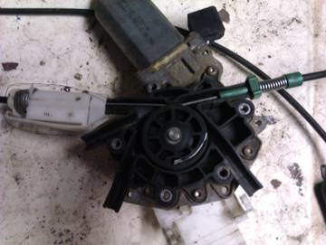

и я добавлю.
когда все собираешь пружинки (обвел красным цветом) должны быть в полностью сжатом состоянии. Это важно, что бы троса не соскакивали с роликов. Проверено на моем опыте.
https://i.ibb.co/Cs0JyjgP/h-D4ya.jpg
И обязательно длину тросика.
Все длины подбираются индивидуально... Длинный тросик соединяет каретки (держатели стекла) между собой ( длина меряется когда каретки обе находятся в верхнем положении), Короткий тросик при наматывается на шпулю снизу ( оставляя оборот верхней канавки для среднего тросика ) ну и средний тросик аналогично... Вроде нет ничего сложного))НО, проблема получается в том, что зачастую тросики используем из сталистой проволоки и при намотке на шпулю они стремятся постоянно развернутся))

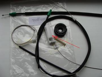

нет это не из за длины тросиков я поменял пружину на старую и о чудо , всё стало как раньше! Перед тем как ставить ремкомплект я тросики померил с родными,длина оказалась одинаковая!
Всему виной работа вот этого клапана. В работе его пока не разобрался, но именно он запирается и выбирает свободный ход. Только что закончили заниматься камасутрой с этим клапаном... Вроде работает, но надолго ли...https://i.ibb.co/tTQjBBKy/UKI9c.jpg
Заметил вот еще что, когда открываешь дверь, срабатывает моторчик и выбирает свободный ход этого клапана , а стекло не опускается. Обратно закрыл дверь, опустил поднял дверь с кнопки, пошуровал этот самый клапан и он заперся ( законтрил каким то образом тросик) Открываю дверь и стекло опускается... Что за принцип действия этого клапана??

https://i.ibb.co/9knmdGWp/5Kz-Pl.jpg
Ну вот собственно ремкомплект купленный в Германии,производства Турции!
шток(1) должен свободно ходить в шайбе(2),пружину 3 заменил на родную и всё заработало!
Отредактировано Влад_1973_ (2014-04-07 22:08:21)
