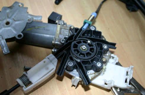

И так. Для того чтоб заменить тросик я снял обшивку задней двери! потом отсоединил провода от обогрева стекла и снял его.
После этого, отсоединил провода от мотора стеклоподъемника, открутил мотор и направляющие. Вытащил их и увидел такую картину:
https://lh6.googleusercontent.com/-l8ZwgLeQCLY/TgwT38t6KyI/AAAAAAAADAs/GCBRZR5ssU4/1.JPG
https://lh3.googleusercontent.com/-tU9jYBQ-D00/TgwT4O3axPI/AAAAAAAADAw/5tetlf58tt0/2.JPG
Снял крышку у моторчика и вижу там:
https://lh3.googleusercontent.com/-7PK88PTd9t8/TgwT4cJNNAI/AAAAAAAADA0/NAHt83GYH-s/4.JPG
https://lh4.googleusercontent.com/-7k5rjMWVpZs/TgwT33zIX7I/AAAAAAAADA4/mFvtTdsuUrs/3.JPG
Достал ролик:
https://lh5.googleusercontent.com/-VROHSg_2l6w/TgwT4rxmfeI/AAAAAAAADA8/THUOavxNCSQ/5.JPG
Разобрал механизм моторчика, чтоб проверить заклинил он или нет:
https://lh4.googleusercontent.com/-m1I5d_iuls0/TgwT4l-NxAI/AAAAAAAADBA/zX4XIxXkvDQ/6.JPG
Мне повезло! все было цело.

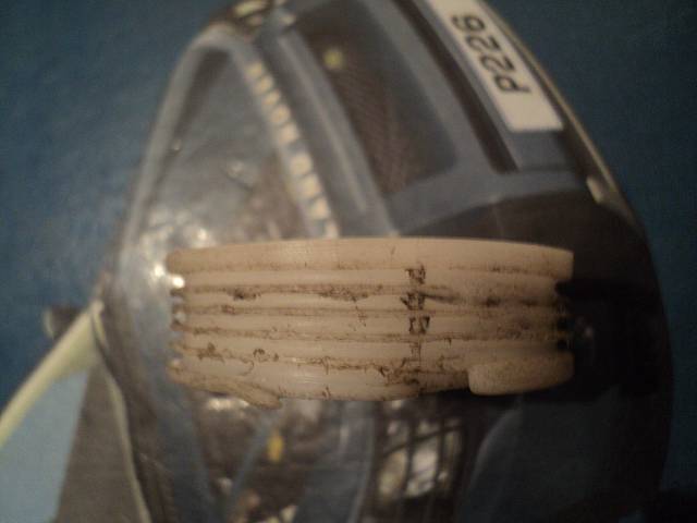

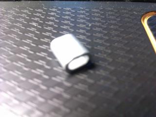

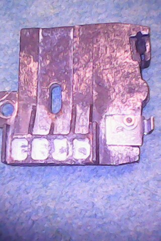

2 фото заглушка алюминевая, в крепмаркете по 8 рублей, заводил тросик, глушил молотком середину и сжимал пополам, лишнее отрезал бокарезами !!
3 фото, обратите внимание все пружины должны быть сжаты и натянуты тросы

собираем все проверяем работу, тросики использовал велосипедные цена вопроса 250 рублей
Всем удачи, если что пишите :-)

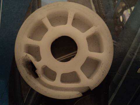

у меня тоже беда с 5 стеклоподъемником. Повреждена одна направляющая рейка (левая) и стекло клинит  - плохо опускается. Новый стеклоподъемник покупать не хочется из-за одной салазки... подскажите можно туда какую-нибудь другую (может от другого стеклоподъемника) направляющую поставить или нужно искать именно левую и именно от 5 двери фрила???
Добрый день, та же проблема с 5 дверью.
Разобрал - ролик разлетелся на куски. Договорился с токарем, сделают железный, но нужен целый образец, чертеж или фото.

С этим вопрос. сколько канавок должно быть, нарезка их я так понимаю винтовая, сколько тросиков закрепляются на этом ролике, 2 или 1?
Фото в начале поста зачетные, но хотелось бы еще с обратной стороны и с боку. Если есть ссылка на жертеж буду признателен.
Спасибо!
Если народ не выложит, то на выходных посмотрю  в гараже старый ролик , сфоткаю.

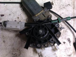

https://i.ibb.co/TBNsd9vH/9e5X3.jpg

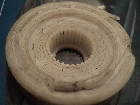

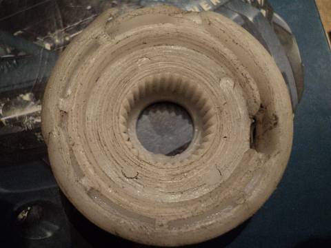

к сожалению, ролик убит, да к тому же не оригинал, турок. поэтому на белом пластике видно не очень.

Можно только еще пояснить. Там как я понял 1 - тросик закрепляется и накручивается на этот ролик или 2?
Maxim написал(а):
или 2?
везде по 2
https://i.ibb.co/NdxhhMnb/Mbo-Jc.jpg
Видишь  в ролике отверстие под гайку для зажима тросика и канавку для самого троса?   Отверствие сквозное.
С тыльной стороны в него ставится вторая гайка с другим тросиком и канавка там в ДРУГУЮ сторону!
т.е. этот тросик мотаешь против часовой на пару оборотов, а с тыльной стороны по часовой. В результате выглядит все , как  на предпоследнем фото в посте №1
Если ты из Питера , то могу дать ролик как образец или фоток еще сделать и скинуть на почту, чтоб тут не перегружать.Но качество, увы не очень.
Отредактировано EVG (2012-05-16 00:12:25)

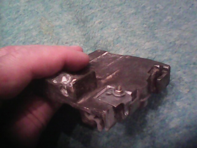

Ролик, сделали железный. На фото как крепится -  родной пластик и железо. Полностью железо сделать не беруться.
после 2 деней выходных стеклоподъемник побежден и работает. Так долго потому что не мог разобраться как работает механизм. После попыток 10 дошло как должно быть и собрал за 1-2 часа без напряга. Тут главное понять как должно быть.

сегодня заколхозил деталь , попробую установить и потестировать, если все пройдет хорошо, тогда всем большое спасибо за участие, если нет, то буду искать б\у деталь LH104742
https://i.ibb.co/tT8HZ52y/Clome.jpg
https://i.ibb.co/zVrmQv03/t8H6Q.jpg
поставил стеклоподъемник на авто , нажал кнопку вверх, но стекло не поднялось и не опустилось, звучит тройной звуковой сигнал и ничего не происходит. не пойму почему . троса новые турецкие, ролик новый, собрал все по схеме, то ли троса длинее, или пружины не очень сильные. слетает трос на ролике и ни вверх ни вниз, зажимает его. уже устал с ним бороться. вопрос такой: для чего в белом пластиковом цилиндре 2е зубчатые пластины , одна покороче , другая подлиннее. они мешают пружине сжиматься. или я не прав. по идее авторов стеклоподъемника , пружины должны быть всегда в сжатом состоянии, а эти пластинки мешают сжиматься, его как будто клинит.
Отредактировано tvg (2013-01-12 19:50:26)
karp написал(а):
ты немножко не в то отверстие вставляешь короткий трос с низу планки.
Пожайлуста за этот момент поподробнее!
Yampol написал(а):
тут огромное спасибо Karp, за дельный совет провести нижний трос не с низу , а поверх крепления !!!!!!!!!
нижний трос он же не самый короткий,правый верхний 91.5 а этот121,Подробнее Братцы! обмотку кокого троса?в какое отверстие ?
