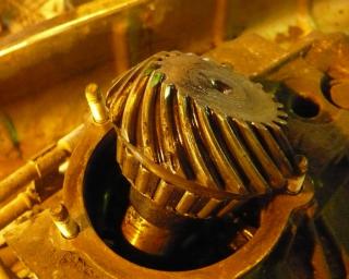

Наконец разобрал "раздатку" (что от нее осталось).
Вот результат.
1-2) В таком виде она была, как видим корпус на выброс, хвостовик обломан.
3-4) Хотя и без этого зубья "покрошены"
https://i.ibb.co/hJ29YNWF/50293-1.jpg
https://i.ibb.co/Sw1fF93k/50293-2.jpg
https://i.ibb.co/pvVYSd2p/50293-3.jpg
https://i.ibb.co/3yX8GmzH/50293-4.jpg

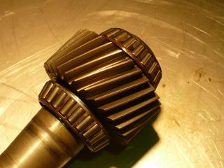

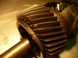

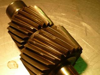

Далее:  это вал
1-2) износ большой шестерни
3-5) малая шестерня - раскрошится - это только вопрос времени.

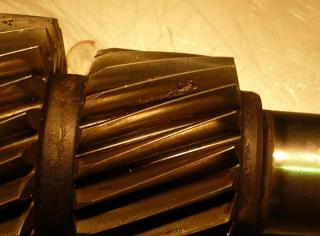

И наконец 2-й вал:
1-2) малая шестерня - в приличном состоянии
3) на большой на одном зубе скол, все остальные целы...
дифференциал цел, до шайб не разбирал...
