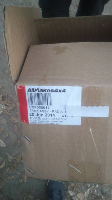

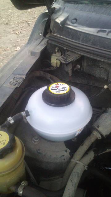

https://i.ibb.co/YFhzjNrv/r48o-S.jpg
Тоже поменяли бочок.
https://i.ibb.co/G4dtnThR/Zr-Plt.jpg
где заказывал? и почем?
У нас в Димексе 1350 ре.
https://i.ibb.co/W4mytdfr/wl-Rvp.jpg
https://i.ibb.co/JRBXDjCd/p-Qz0I.jpg
Лучше бы- LAND ROVER  PCF000012   Расширит бачок  1644,00
разница в цене не большая, но внушает больше доверия
За такую цену не вижу , в чем больше доверия , что на коробке будет значек ???
Плюс еше крышка 400 ре :dontknow:

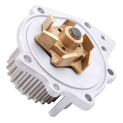

https://i.ibb.co/PzfMSjJV/Fpguw.jpg
https://i.ibb.co/xK5KdhQ5/YJSBE.jpg
https://i.ibb.co/ZzhkGZH2/Ay-Dzs.jpg
142
А помпы отличаются крыльчаткой , на одной уже , но длиннее , на другой наоборот :flag:
143
Тю привет :flag:
а также производительностью
смотри сюды
144
Какая из них наша
на фото 3 форма крылчатки ближе к науке...
145
А мне кажется на фото 1 , завтра воотчию сфотаю :yep:

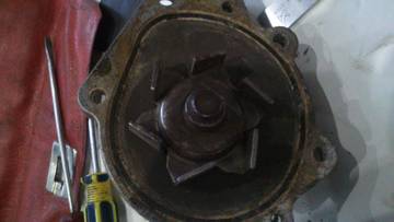

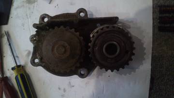

И так фотки.
https://i.ibb.co/zVm18tvy/Snub-Z.jpg
https://i.ibb.co/BKKBSRVd/l6P5o.jpg
https://i.ibb.co/BK7bb1Nn/j-LZ50.jpg
Количество зубьев одинаковое , 24 зуба :flag:
