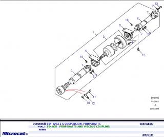

Подскажите! передний карданный вал- номер запчастюхи?,он в с боре идет с крестовиной? P.S.причина замены: проморгал переднюю подушку редуктора,немало ездил на не рабочей вискомуфте по сему меняю ее на новую,а старую на восстановление и про запас!,люфт небольшой в соединение переднем кардане и старой вискамуфте при разборе посмотрю, чьи шлицы съедены, так же люфт в крестовине этого же переднего кардана хотя 7.5т.к.назад ставилась новая от 2101,а ко всему в это же время внедрялся пыльник от 2108 на пластиковые хомуты на игольчатый подшипник пыльник по сей день живой.,так же подсолью масло с раздатки для просмотра количества в нем стружки,до этого там менял масло 7.5т.к. назад но как выяснилось позже вискамуфта не рабочая,по сему и буду сливать!Всем Удачи!
Поз. 2 - FTC5428 или TVB 000090 (новый код)
Поз. 7 (крестовина) - TVF100000

Виталий а вот эту схемку можно полностью  вылажить?Заранее от души!
Пожалуйста. Она из Микроката - Microcat LandRover12 2009+patch(работает всегда)
