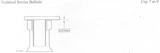

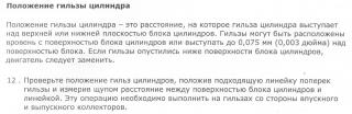

Выяснилось, что на самом деле посадка близка к "0", так что вопрос остается открытым, потому, что гильзу поднимать буду. Причина? В блоках с "мокрой гильзой" в процессе работы двигателя в результате микровибраций твердая гильза постепенно и неминуемо вбивается в мягкий алюминиевый блок. Это естественный процесс и начиная с 200 тыс км это происходит у большинства авто - кому как повезет. На самом деле это одна из основных причин пробоя прокладки ГБЦ или утечки антифриза у машин с досточным пробегом. Капиталить же движек (гильзы решил тоже менять потому, что при более тщательном осмотре выяснилось, что в результате вынужденного простоя на гильзах  появились следы коррозии) и оставлять гильзы в "0" - наверно неправильно...
А вот теперь интересное: В мануале по ремонту нашел две классификации гильз:
1) по диаметру цилиндра - A,B;
2) по высоте посадочного места - V/Z
Казалось бы: устанавливай новые гильзы с другой высотой посадочного места и проблема с просадкой гильзы решена... ан-нет: если параметры A,B достаточно описаны в тех. литературе, то про параметр V/Z информации никакой, хотя в на рисунке из мануала указан даже код гильзы: LCJ100430, но его нет в Micricat, а официалы про него тоже ничего не слышали...
В интернете тоже информации не нашел :dontknow: . Что это за гильзы такие?
