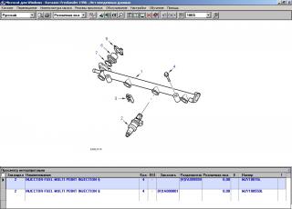

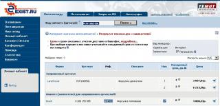

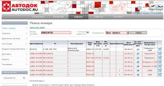

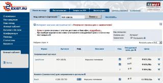

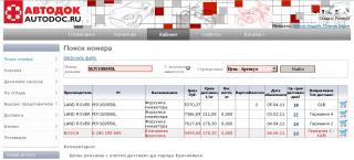

Сергей01021963 написал(а):
Это роверовские форсунки. Может кто по-дешевле ставил?
Хм, тут такой разброс цен выходит - может и впишешься в бюджет, зависит конечно какой у тебя ВИН, но можно найти около 4 тыр/шт. :dontknow:
https://i.ibb.co/q3JX1sC1/44528-1.jpg
https://i.ibb.co/PZpkMbx0/44528-2.jpg
https://i.ibb.co/Gfr2Yyzn/44528-3.jpg
https://i.ibb.co/Fkv4WkN0/44528-4.jpg
https://i.ibb.co/6Rp8Yrcn/44528-5.jpg
