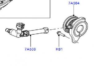

Он в едином блоке с выжимным подшипником. Разваливается сам цилиндр или подшипник? И что именно разваливается? Выходит поршень из сборочного блока?
https://i.ibb.co/pBZCw91p/42212-1.jpg
Развалился сам цилиндр. Выходит поршень очень сильно и начинает подтекать. Что вызывает провал педали.Но почему.?

значит накрылся выжимной или корзина перегретая и лепестки менее упруги.кстати,сцепление не буксует или при полностью выжатой педали и включенной скорости не ведет?
