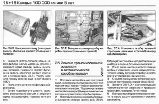

Поз. 141 - 1 463 456 373
Поз. 197 - 1 463 490 309
Спасибо sea.privat за Деталировка ТНВД (с каталожными номерами) + тестплан
https://i.ibb.co/JjY8MKbx/41590-1.jpg
Поз. 141 - 1 463 456 373Поз. 197 - 1 463 490 309
Огромнейшее дзякуй.

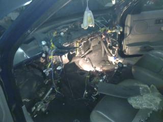

Смотрите что было с фрилом когда я делал печку и панель

Maslav, кто тебе баранку перекидывал? Уж больно знакомая картинка...
Я не знаю, купил уже такую в Витебской области, а что ты уже видел моего фрила раньше?
Нет. У меня тоже англичанка. Брал осенью 09 года с правым рулём, ещё немного на праворульке покатался :-) Переделывал один хлопчик в Минске. Просто по технологии переделки очень похоже, а у каждого спеца свой почерк. Я свою панель поднимал, когда сигналку ставил, так что могу сравнить.
