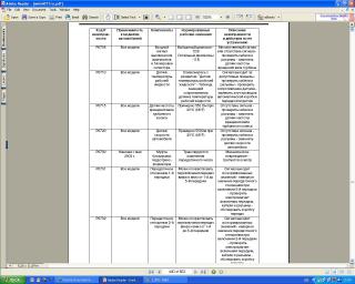

ошибки p1844.p1605.p0732.p0733

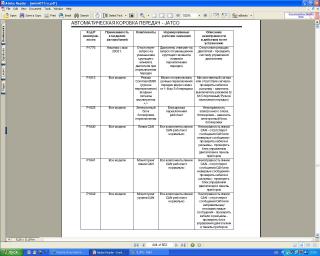

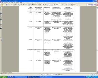

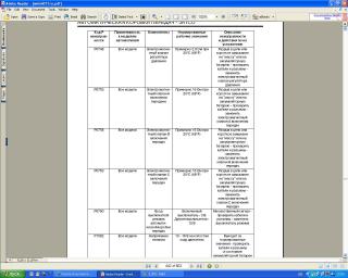

Судя по диагностике - похоже на плохие контакты... попробуй в теплый бокс отгнать и потом после отгрева поезди. Будет ли повторяться неисправность? Ищи и чисти контакты для начала.
