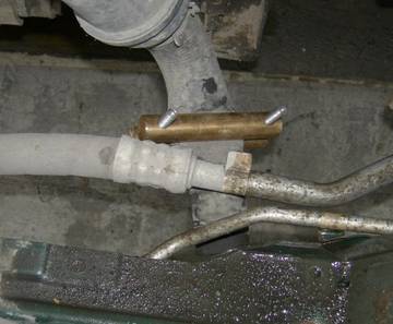

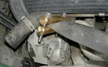

У меня бало перетёрто сразу несколько трубок на радиаторе. В одной из тем посвящённой радиатору я выкладывал фотки...
Олег, где эти фотки? все перерыл, не могу найти
Денис, я покопаюсь и найду. Давно это было, где то валяются....

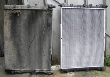

Вот фото: оба радиатора (слева – старый, справа – новый): https://i.ibb.co/b5tVwTk2/ogaw61.jpg
В итоге приобрел опыт:
1.Врет Microcat, предлагая для  всех авто с кондиционером до 2005г (VIN 5A999999) радиатор с кодом PCC000320
2.Врет Microcat, утверждая, что код PCC000110 – только для машин без кондиционера. На самом деле этот код для машин как с кондиционером, так и без него, причем для всех (кроме 2.0l, L-series) вплоть до VIN 4A429701.
Придется заказывать Nissens 64301A и теперь не знаю куда девать 64310A. Сдать вряд ли удастся: покупал, почти год назад. Может нужен кому?

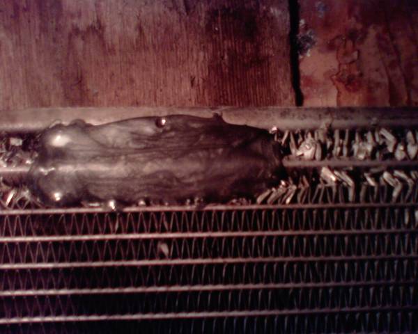

Вот такая трещина у меня в радиаторе.
Подскажите как отремонтировать?
Жду понедельника, чтобы попробовать заварить аргоном, стоит пробовать или нет?
https://i.ibb.co/sJJzcFvX/4Vu-Js.jpg
Отредактировано Skudetto (2012-07-01 09:42:05)
аргоном боюсь не выйдет.....тонко очень...
мы делали такое аппаратом плазменной пайки))  ежели у вас поблизости есть такой)))
проще в данном случае вырезать участок трубки с двух сторон и наполнив внутренность трубки чем нибудль типа поксипола  на глубину 5 мм - завальцевать аккуратно
эта трубка кочнечно в этом случае исключается из работы..но это не актуально
пы сы - радиаторы ТЕРМАЛ -очень даже ничего..качество вполне на уровне...можно юзать!

Аргонщики не возьмуться... :no:
У меня было то же самое на двух трубках... В этом месте (трещине) нужно сплющить, на половину ширины(так чтоб не нарушить циркуляцию), и запаять припоем для алюминия(можно спросить у холодильщиков). Для надёжности я заклеил поксиполом...
Skudetto написал(а):
Поэтому решили попробовать заклеить, эпоксидным метализированным клеем.
Если он термопластичный то всё напрасно... Попробуй нагрей кусочек засохшего клея...

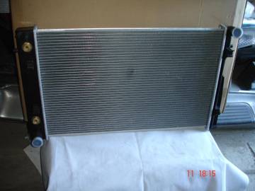

https://i.ibb.co/1GXfzDFT/pa-ZYC.jpg
https://i.ibb.co/WNJGjPMy/y-T7uj.jpg
Отредактировано Denver (2013-09-01 21:45:55)
Соответствие оригиналу 100%..

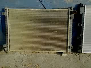

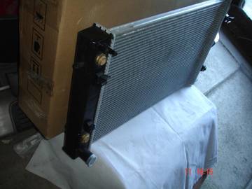

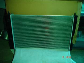

ну точно такая же заморочка с радиатором .Радиатор датского производства Termal 644301 .К фриландеру не имеет никакого отношения.Точно такой же как на фотках выше.
Самое интересное . что он идет под автомат .И бачок совсем другой формы , да и размер не совпадает.
Короче Termal ----темная лошадка. В эксистовсом каталоге идет как замена на Freelander 1.8
P.S может правда на какой нибудь экзотический рынок идти.(1.8 и еще и автомат),кто знает...

https://i.ibb.co/vx2GyHZL/i-Thv-U.jpg
https://i.ibb.co/rN2qvn3/8Fc3x.jpg
сверху нет креплений , крепления диффузора не те
возможно данный радиатор и подходит на авто с 2001 года...
...купил...на подходит, ни по высоте(выше), ни по креплению вентиляторов....короче...фуфло...8 т.р. выкинул коту под хуой.
