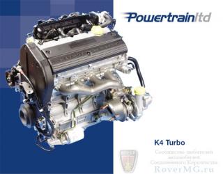

А вы знали ,что на К4 ставили турбины?
1,8 TURBO

да , на ровер 75 ом такой двигатель стоит ,
Поделиться32010-08-31 23:16:42
Если память не изменяет, то обсуждалось тут где то, что К4 на лотусы ставили.

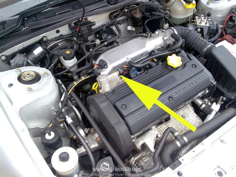

Ху есть ВВЦ?
Простите не могу врубиться.
Поделиться282010-09-04 10:30:18
вот такой он
Поделиться292010-09-05 18:30:22
Картинку посмотрел, железяку указанную стрелкой увидел, расшифруйте русским языком что это такое?
До этого ни разу не общался с турбированными моторами.
