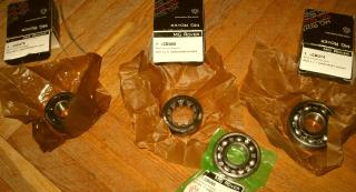

теперь что пришло:
CDU74  Japan NSK   B28-34
CDU66  Japan NSK   HR63/28A1a4
CDU68  England RHP 2/LLRJ33
CDU78  England RHP SLDJK28(5)
ну вот как то так.  щас фото приложу. Надеюсь информация пригодится.
